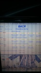

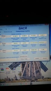

    Попробуй при холодном движке включить печку и замерить напряжение в сети через пару минут. Вкдючится эл.фен и если с проводами все ОК, просадка не будет ниже 14 в.

    DSC_0886.JPG вот плюс +2, DSC_0926.JPG вот -8 в обоих режимах печка на максимум дует плюс фары и жопо грей
