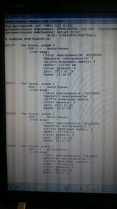

    Увсем привет!
    Вообщем акб уходит в дикий разряд! Ошибки появились как только снял сигналки и переставил тупо машину Поиск причины по ошибкам нашел проблему блютуз он умер, поменял кодировки ошибок по блютус нет, заказал кольцо для мост, есть ошибки по шторкам дальнего света тк я установил bi led, на машине стоит еще секретка хз как она установлена тоже хочу её убрать, на утечку не проверял

    Если предположить, что нештатная сигналка стояла и при старом аккумулаторе, то напрашивается вывод - причина не в ней. Ещё один момент - при смене аккумулятора новый прописали ?
    MMI новый не прошивал после покупки ? Попадались заметки, что 6030 у некоторых начинает поедать АКБ. Лично не наблюдал.

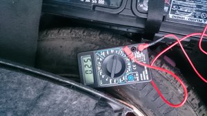

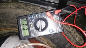

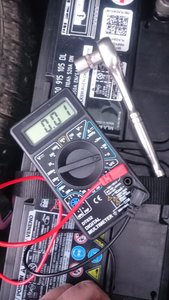

    Решил проверить утечку отключил блютуз поставил на охрану результат, уснула IMG-20170128-WA0006.jpeg
    Решил попробовать подключить блютуз поставил на охрану 0.08.
    Дальше без блютуза в режиме, снял с охраны открыл дверь закрыл, прошло 4-5 минуты аварийка уснула, дальше наблюдения DSC_0917.JPG
    Машина уснула в режиме ожидания

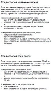

    Вот цитата из SSP 326 "Ауди А6 Электрооборудование".
    Получается - ток покоя до 50мА и есть норма. Замеры начиннаются через 2 часа после засыпания шины :(
    В сухом остатке, Твои 10мА никак не должны высадить батарею, как мне кажется.

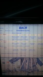

    И так зарядил акб, ночь простоя без ошибок уже радует, утром подключил комп DSC_0926.JPG
    Утром -10, посмотрел температуру акб -8, получается акб мерзнет в багажнике :(( может его как то утеплить?
