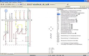

  4. Димитрий75
    Димитрий75 Новичок
    21 мар 2015
    37
    Audi A5 3.0TDI.
    Победил , подключил на реле , постоянного плюса на розетках нет, все промерял , только когда включаешь зажигание.Судя по схеме розетки на 15 кл.
    Целый год искал а оказалось всё так просто.

  5. igor33
    igor33 Заблокирован
    19 июн 2010
    19.979
    А6/С6 3.0i Q 05
    Всё правильно сделал.
