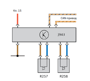

    И так что тянет нашёл а почему нет . Вот этот Б/У 8Т0 071 953 А.
    Есть предложения что делать?

    Система активного формирования звука выпуска
    Это кто тебе такое сказал? Блок J943 сидит на 15 клемме, поэтому после выключения зажигания "тянуть" ему нечего.

    Нет ни кто мне этого не сказал ,просто методично мерил один кабель за другим пока не нашёл на каком идёт расход в состояние покоя.
    Когда нашёл , вытащил предохранитель на Б/У 8Т0 071 953 А системы активного формирования звука выпуска (теперь знаю, как это чудо
    техники называется ) стёр ошибки и поездил неделю Акб. перестал разряжаться и ошибки не появлялись . Потом поставил предохранитель
    на место и весь геморрой снова начался. Плюс на моделях до 2011 подсоединяется на ST4 в свободное гнездо предохранителей (15А) и там я думаю постоянный плюс а модели после 2011-го на реле Е, если мне память не изменяет.

    Кинь мне вин свой в личку, посмотрю как там устроено, а то Elza-Pro без вин-а не работает.

  20. igor33
    igor33 Заблокирован
    19 июн 2010
    19.976
    А6/С6 3.0i Q 05
    Дружище, у тебя его нет, это очень редкая опция.
