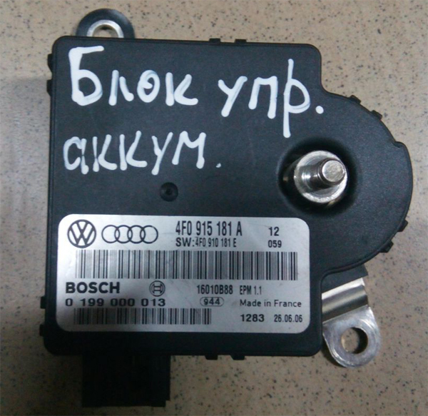

    #402 ASZ, 2 янв 2015
      253,1 КБ
      1.034

    уххх дочитал но не совсем понял какие должны быть параметры в 61(аккум) блоке и в каких окнах и группах ,понял что минуса не должны быть
    и как грамотно померить тестером
    ставим тестер на 20мА ,закрываем авто ,с кнопки но оставляем открытым багажник(отверткой закрыть замок на нем ) потом надо че скинуть минусовую клемму и подключить в разрыв тестер и на нем должно быть чем меньше тем лучше 0,01-0,02
    и еще не понял нашел ли Андрей свою проблему
    а как же 286 пост там чувак ставит на 10А
    короче завтра измерю отпишу здесь
