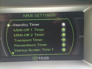

    Столкнулся с той же проблемой, аккум высаживало за час! Ошибки были точ в точ! И тут я вспомнил, что как то на мойке очень умные мойщики решили музыку послушать и накрутили незнамо чего, сажусь в машину и вижу что инженерное меню открыто. Оказывается ММИ ОФФ таймер-2 был выставлен на полную. Может еще чего накрутили.
    Подскажите, что означают остальные строчки в ММИ? и в каком положении они должны быть?
    Заранее спасибо! Форум сила!

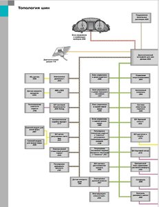

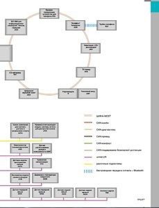

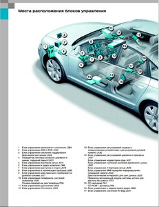

    Что такое телематик?
    Судя по схеме Блок управления телефоном, системой телематик J526 Приемо-передатчик для телефона R36 находится под ковром водителя. Его нужно вскрыть и закольцевать оптику?
    Хорошо хоть кольцо есть))
