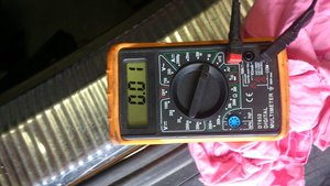

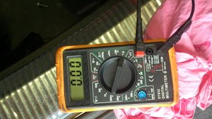

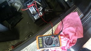

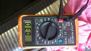

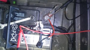

    Добрый вер. Сегодня проверил аккумулятор как положено! Как только я закрываю машину на родной ЦЗ и рассоединяю клеммы ( при помощи кнопки) амперметр показывает 5А с копейками. через минуту происходит щелчёк и падает до 3.5А ещё через несколько секунд до 1.5А после падает до 0.30А и держится минут 10.После 10 минут падает до 0.01А и постоянно скачет 0.01-0.00А

    Пробовал делать тоже самое на 200мА и на 20мА ( соответственно в другом гнезде) Ничего не происходит. Постоянно всё по нолям. Но как только я переставляю в верхнее гнездо мультиметра и включаю на 10А всё снова повторяется начиная с 5А и так далее до 0.01А

    Вот и выдёргивай его каждый раз перед стоянкой.
    А вообще этот способ поиска утечки тока путём выдёргивания предохранителей, годен разве что для ТАЗов.
    Там ещё с десяток предохранителей, выдёрнув которые можно снизить ток утечки до 0.01А и что из этого следует?
    Ну и что в этой ситуации не нравится? Так и должно быть, шины передачи данных засыпают не сразу.

    ну на сколько я понял..... во сне должно быть 0.03-0.04А
    Мне всё очень нравится! лучше конечно убедиться, что акома дохлая чем где-то блок глючит! Просто интересно всё я правильно сделал в данных тестах или нет!

    Измерять ток нужно наверное так.
    Если амперметр из китая, то обычно он рассчитан на ток 15А. Сначала нужно подсоединить его параллельно массовому проводу АКБ. При закрытии ЦЗ скачок тока более 20А, потом уже через несколько секунд он падает до 6-10А, вот теперь можно пускать ток через амперметр. При этом конечно не разрывать цепь минуса АКБ, иначе авто проснётся. Если окончательный результат 40-70мА, то можно успокоиться, всё в норме. Время перехода авто в спящий режим по VAG-у до 40 минут, в реальности от 5 до 20 минут. Падение тока происходит ступенчато, если увидел скачки тока например от 300-800-300-800... мА, то это уже должно насторожить, что-то идёт не так.
    Неправильно подключенное реле сигнализации потребляет 100-200мА, видеорегистратор 150-250мА. Если авто в эксплуатации каждый день, на ток 300мА можно не обращать внимания.
