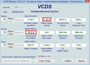

    Примажусь к теме.
    Видно, что генератор дает положенные 14.3V (да и перебирал его еще в мае месяце с заменой регулятора напряжения), но проблема в том, что не идет заряд на АКБ. Встаю мультиметром на клеммы АКБ и показания те же, что в ваг-коме. Скрин сделан на заведенном двигателе. На приборке значок АКБ не горит, не красным ни желтым.
    Адрес 61: Регулятор аккум. в межсетевом интерфейсе
    00992 - Consumption Cut-Off Active
    000 - -
    Статус неисправности: 01100000
    Куда копать? КЗ где-то на потребителях?

    Сколько лет АКБ ?
  10. Aleksey.vbg
    Aleksey.vbg Участник форума
    10 фев 2010
    465
    A6 3.0 quattro`05г
    Года 3 ему, ну максимум 4. После разряда зарядил его вчера дома. Поставил, проехал, сделал замеры и вижу, что показания в группе падают, то есть идет именно разряд на заведенном двигателе. А ошибка появилась первый раз еще днем накануне перед тем как разрядился, сегодня стер её и снова вижу её в 61 блоке. Суть в том, что саморазряда на заглушенной машине нет. Если где-то КЗ, то почему не срабатывает предохранитель той цепи, а идет разряд с АКБ, но при этом не идет на него зарядка.

    По самой ошибке я не подскажу , но то что идёт активное потребление , он сам пишет , а вот где ? Это искать надо ... темку эту почитай может подсказку найдёшь или к хорошему мастеру , пусть он репу чешет , а то можно где нибудь и припухнуть да и проблемы другие могут нарисоваться ...
