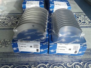

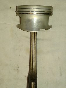

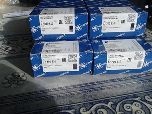

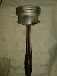

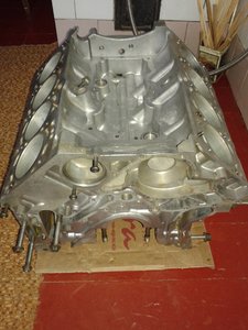

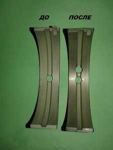

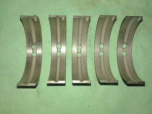

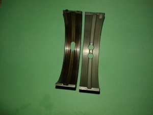

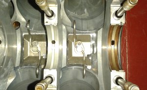

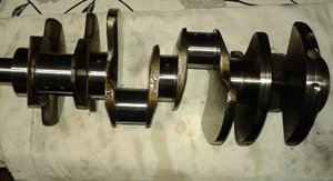

    да с давлением проблема была, разобрал весь двигатель в итоге стук и пыль медная от коренных вкладышей, повез на промер колено все ровное не кривой, можно проточить под 0.25 в итоге нашел и прикупил коренные вкладыши 77850610 (2 комплекта) шатунные вкладыши 77703610 (2 комплекта) на коренных 1 вкладыш не трогаю замки они четко садятся а, с 2 по 5 шейки вкладыша стачиваю замки и устанавливаю и зажимаю 35Нм +90 доворот, и промеряем по этим показаниям точим колено. тоже самое и с шатунами. далее каналы коренных не подходят с каналами блока приходится высверливать отверстие во вкладышах,(6.5мм) но замки не пробиваю так как они там особой роли не играют, если будет без масла то и замки не помогут от про ворота ! 20171028_142008.jpg 20171028_142916.jpg 20171128_171656.jpg 20171128_164559.jpg 20171118_131606.jpg 20171128_172340 — копия.jpg 20171116_141257.jpg 20171116_140704.jpg 20171119_005555.jpg 20171119_010952.jpg 20171128_170357.jpg жду остальные запчасти!!!
