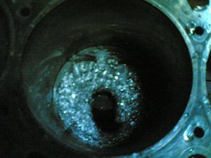

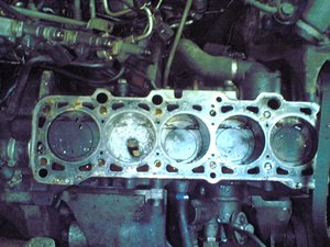

    так что про бедную смесь - это не совсем так.
    тем более что впрыск топлива осуществляется по расходомеру, который чётко показывает массу воздуха. так что всё там корректируется само и бедной смеси не будет, в разумных пределах, само собой. и естессно при степенном, осмотрительном и грамотном подходе к делу, а не выкручивании буста на всю лишь бы поравть вон тот таз...
    что касается 2.2т у штатного железа большой запас. и по прочности и по производительности системы питания.
    ну а если сдуру то и смесь бедную и поршня с дырками и вкладыши в фольгу - легко и на любой машине..

    2,2 турбо, на бустконтроллере и с недостаточным обеспечением топливом:
