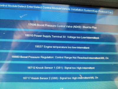

    3ья м верху, симптомы дтож, на холодную сразу молотит вентилятор, немного обороты плавали чучуть где то 900-1200 +-, сегодня хотел поменять датчик, оказалось что купил не тот, ну пока в гараже были думал Подолью антифриза , ну и он начал бурлить потом исчез‍♂️

    Для начала сбросить и смотреть вновь появившиеся.
    Куда исчез? если в системе его не хватало, то логично, что воздух выходил из системы.
    Осталось из печки воздух выгнать.

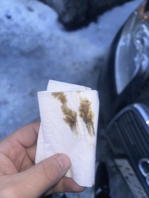

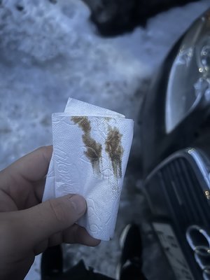

    Бурлит - это картерные газы. Возможно прокладки двигателя прогорели.
    Проверить уровень масла, а то может там уже коктейль и ОЖ и масла с топливом.

    Да, просто вытащить щуп и посмотреть (на белую салфетку) цвет того, что там залито.

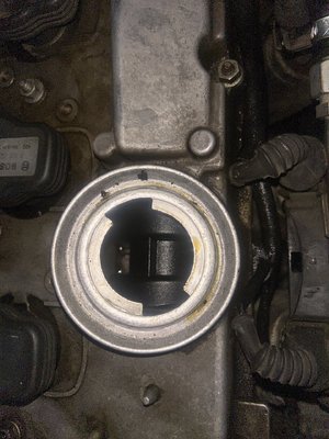

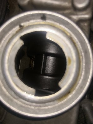

  20. Дмитрий41
    Дмитрий41 Новичок
    7 май 2024
    69
    Камчатская обл.
    Audi a4 b6 1.8t AMB
    Вроде обычное масло
