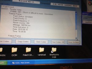

    Ребята, у меня беда.
    Вчера накрылась заслонка дросселя. Ничего не предвещало беды и ни стого, ни с сего потеря тяги, стуки, дребезжания из под капота.
    С горем да пополам, добрался до мастерской, прогнали по Vcds (скрин ниже), сняли заслонку, а там масло. Вскрыли эту сволочь, а там пластиковые шестерни, отвечающие за открытие и закрытие, раскрошены в мясо. Поменяли сегодня её на новую, тяга появилась, Но возникло-осталось (преимущественно) дребезжание на низких оборотах(1100-1500 об\мин). Дребезжание исходит где-то ближе к движку, из под ног водителя-пассажира,.
    Дребезжание 2 типов:
    1) звонкое, металлическое, непостоянное, по ощущением как металлический тепловой экран.
    2) Глубокое, постоянное на малых оборотах.
    Вася диагност молчит как партизан и показывает, что всё отлично.
    Хелп, что искать? :help:

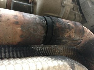

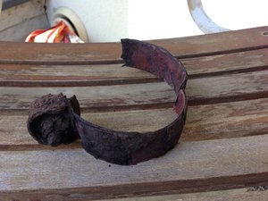

    Всё, виновник дребезжания найден.
    Один хомут рассыпался прямо в руках, остатки второго колотили по тепловому экрану. :):):) :beer:

  5. MAYER-M
    MAYER-M Живу я здесь
    14 фев 2012
    2.275
    Q7 3.0 Full S-Line
    Крепежное ушко в до рестайле болезнь,отваливается практически у всех.
