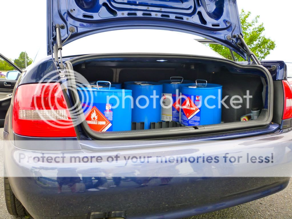

    попропуй поискать на сайтах типа АВИТО, СЛАНДО т.п., много частных продавцов есть. В Москве есть на радиорынках, в Митино 400р/5л - купил на неделе. Если кого припрет обращайтесь отолью)))[​IMG]

    в Митино на радиорынке. пластиковый бачок всего 5л - взял для проверки и экспериментов, если нада поделюсь)))
    это не моя эска, фото с другого форума, парни в конектикуте закупились на все лето)))
    пафсюду барыги)))
