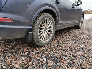

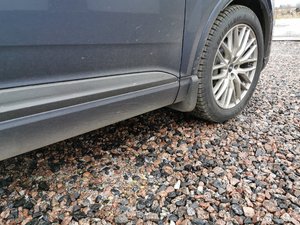

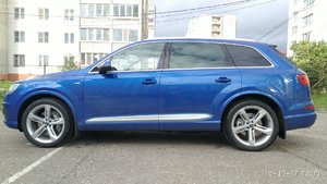

    Поставил китайские брызговики, выглядят на мой взгляд вполне прилично, материал эластичный (как у канистры из под масла, только толще раза в 3) ломаться не должны.
    Крепления (саморезы с обратками) в комплекте.
    Почти все точки крепления совпадают со штатными.
    Но для крепления передних брызговиков в верхней точке, китайцы предлагают сверлить дырку в расширителе арки. Посмотрел, что на эту точку нагрузки никакой, сверлить не стал, приклеил в этом месте на двусторонний скотч.
    Брызговики ~3000р. +1500р мужику с отверткой в сервисе, чтоб самому на корачках не ползать. Но в принципе можно и самому прикрутить, ничего сложного.

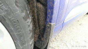

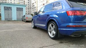

    Установил оригинальные брызговики s line , ставил у себя на СТО, установка довольно непростая.
    Для установки задних по инструкции надо выпилить кусок бампера внутри, решили не портить бампер, отрезали кусочек крепления брызговика.
    Не все крепления подходят в штатные отверстия.
    На машине смотрятся прилично, маленькие , в глаза не бросаются и если что всегда можно снять и выкинуть, отверстий на видимых местах нет.
    Для самостоятельной установки на улице во дворе не рекомендую, надо снимать колеса и удобно ставить снизу на подъёмнике.

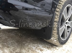

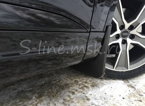

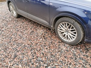

    6
    Q7 3TDI
