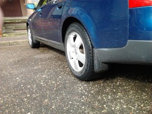

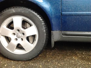

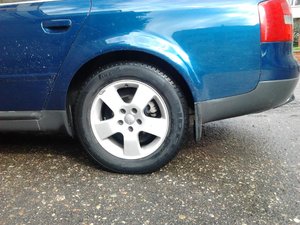

    Подошла осень , грязь , брызги. Вчера наконец поставил брызговики. Понравилось . Дырки под крепеж подошли точно под саморезы , крепящие подкрылок. Но те саморезы, что стоят на машине и те , что пришли с брызговиками не подошли. Из тех , что стоят один получается коротковат , а китайские тонковаты. Для переда нужны две штуки диаметром 5мм и не короче 30мм. То же и сзади , но там диаметр 6мм. Сзади внутри получается небольшая щель в уголке, но сверху это не видно , а так встали нормально по крыльям. Завтра сфоткаю , сегодня сплошной дождь, не охота мокнуть.

    На пакете Гонконг.По моему именно они. Поездил пару дней , понравилось. Хоть машина и грязная , нет забрызгивания от колес.

    Они не резина , а пластик не очень жесткий .Ставить на подъемнике не более получаса. Но как писал выше , четыре самореза надо подготовить заранее. Главное- дырки все подходят. Что будет зимой , понятия не имею. К весне подведем итоги.
