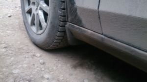

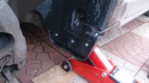

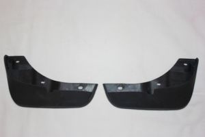

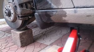

    Всем привет!
    Может быть кому-то будет полезно, на наши машины практически подходят брызговики от Гранты. Толку от них конечно мало, но это лучше чем ничего, тем более за 160 рублей за пару брызговиков. Только они есть двух видов, нужны именно такие, как на фото. Заранее извиняюсь за грязную машину, такая вот зима). Закрепил саморезами, два крайних вкрутил прям в штатные пластиковые клипсы, два внутренних в подкрылок.
