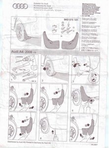

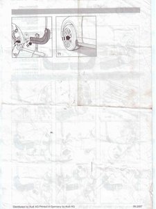

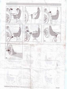

    Выручайте! Кто-нибудь, выложите пожалуйста инструкцию по установке задних оригинальных брызговиков?
  14. Magister
    Magister Новичок
    13 фев 2012
    31
    A4/B8 1.8TFSI 11г.
    Как раз в багажнике болтается. Если устроит в отсканированном виде.

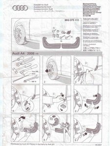

  16. MegaParen
    MegaParen Новичок
    8 авг 2013
    13
    А4/1,8Т 09г.200л.с
    А на передние инструкцию?
  17. Magister
    Magister Новичок
    13 фев 2012
    31
    A4/B8 1.8TFSI 11г.
    Передние тоже можно. :nod:
