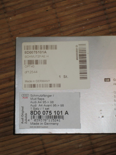

    Купил оригинальные задние брызговики для А4 95-99, А4 Аvant 95-98 чтоли (вобщем дорестайл все). На рестайл ставятся, но приходится подрезать дырку где-то 2х3 сантиметра под выпуклость на стыке бампер-юбка... Так что лучше всетаки поискать именно на А4 00-01 (рестайл)

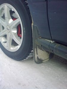

    поставил себе универсальные резиновые,перед подрезал,задние нет Фото0262.jpg

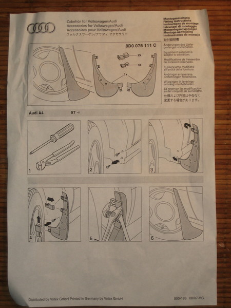

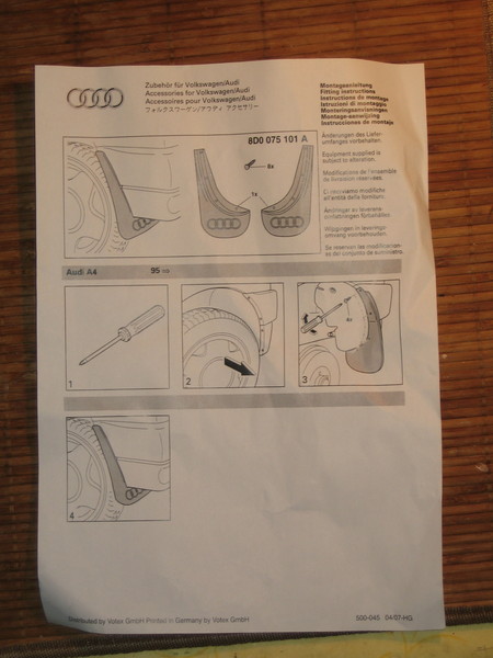

    Вчера поставил передние. Одно слово "оригинал" :hippy:

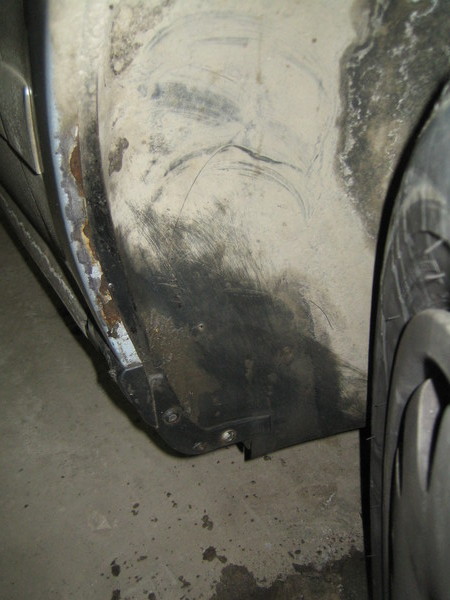

    Вот фото того что было ДО:
    [​IMG] [​IMG]
    Снял брызговик, а там :( Вобще я хотел это делать в нормальном отапливаемом гараже и обработать эту байду сразу преобразователем ржавчины, но до него 200км пилить, а хотелось уже сейчас

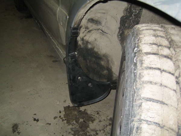

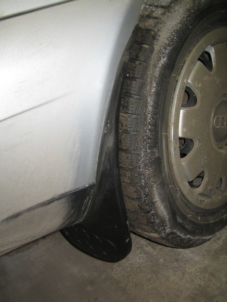

    Собсно результат:
    перед
    [​IMG] [​IMG]
    зад
    [​IMG][​IMG]
    видно прорезь которую пилить самому, думаю что на брызговике для рестайла такого бы делать не пришлось
    Крупные изображения отсюда и направо
    Инструкции:

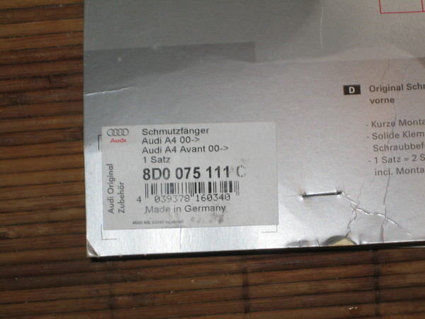

    Бирки на упаковках:
    перед на рестайл:
    зад на дорестайл :(

    правильно говорят: НОРМ делай - НОРМ будет! маладец!:rock:

    Больно большие. Зимой сломать можно.
  18. grub
    grub Кватро-фан
    9 янв 2008
    4.893
    Колесная
    Видимо по этому они и сделаны из резины! %)
  19. koticka
    koticka Участник форума
    26 янв 2011
    256
    Golf 1.4TSI
    не, третью зиму уже. они не становятся хрупкими в самый лютый мороз, как универсальный пластик, и реально очень крепкие.
