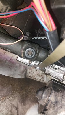

  8. CraTex
    CraTex Завсегдатай
    14 дек 2023
    713
    Краснодарский край
    Audi 100 C4 2.8 AAH 1991
    В общем вопросы все таки есть, их появилось 2)
    Что с этим клапаном развоздушивания делать? Там крутить нечего, или я тупой ( фото ниже)

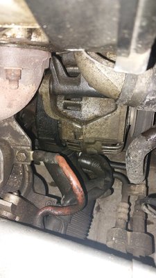

    И заметил что у меня весь генератор в масле, и даже капает. От куда? Критично?

    #89 АндрейР, 25 янв 2025
    На клапане развоздушивания у тебя сломана пробка, выглядит она примерно так(фото)
    Масло на генераторе, скорей всего течёт прокладка клапанной крышки.

  12. Garage.Inc
    19 дек 2006
    17.526
    Литва
    cannondale sl2
    свернули шляпу клапану до тебя еще. снять полностью и заменить на часть армированного шланга gates. система прекрасно прокачается при езде.
    на генератор льет масло сверху. с вероятностью 0.9 это прокладка клапанной крышки. купить новый elring. обезжирить поверхности и нанести тонкий слой герметика victor reinz перед установкой.
    попутно проверить состояние сальника распредвала. впрочем, не исключен дефект прокладки головки блока, если это поцрон:lol:
  13. Geka
    Geka Старожил
    25 мар 2004
    14.897
    Карачаево-Черкессия респ.
    100\44, WC, 1984, ГБО ГИГ3-L
    Млять. Искать и устранять течь! Или ты миллионер? Ну продолжай и дальше доливать антифриз и масло, только не забудь подсчитать общую стоимость километра.

    Этот только менять

    я пробовал купить его 20 лет назад. еще тогда это не увенчалось успехом)
    есть в мск подшефная 4а, не помню, менял на ней это узел или нет....
    болт от старости, температуры и некачественного антифриза рассыпается.
