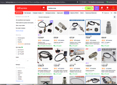

  13. Geka
    Geka Старожил
    25 мар 2004
    14.853
    Карачаево-Черкессия респ.
    100\44, WC, 1984, ГБО ГИГ3-L
    #53 Geka, 24 янв 2025
    Да пофиг номер. Лямбды бывают узкополосными, широкополосными, с подогревом или без. Всё. Смотришь какая у тебя, покупаешь подходящую по размерам и резьбе хоть от самолёта. Ну может ещё какие параметры забыл, х.з...
    Выбирай, хоть завыбирайся, выбор огромный.

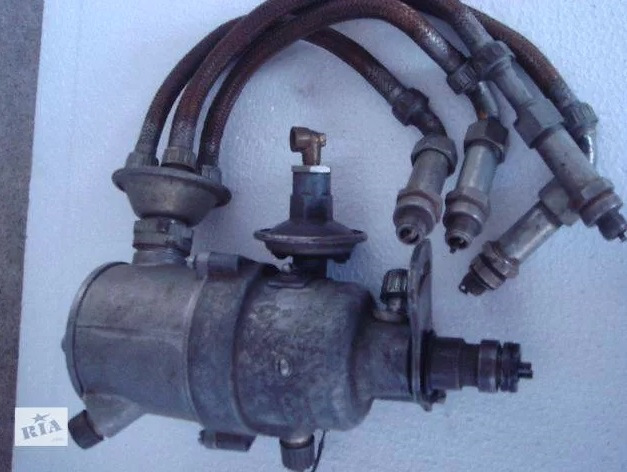

  15. Шаман_DTM
    Шаман_DTM макака-резус
    24 фев 2013
    2.414
    GWM Бачок 300
    Лучше только лопина на лобовине.
    P.S.
    Бронепровода ниже на фото..

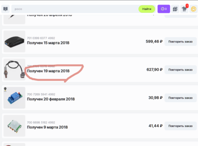

  16. CraTex
    CraTex Завсегдатай
    14 дек 2023
    711
    Краснодарский край
    Audi 100 C4 2.8 AAH 1991
    В общем видимо надо выкрутить лямбду, посмотреть что там вообще, может вазовская уже стоит. И там решать, если будет в районе 2-3 тысяч, я лучше куплю и не буду себе и машине ломать мозг, осталось с датчиком детонации разобраться, он же под впуском находится?

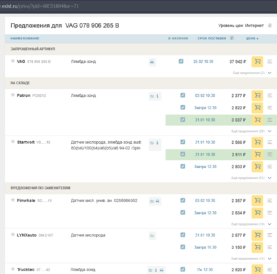

  20. Geka
    Geka Старожил
    25 мар 2004
    14.853
    #60 Geka, 24 янв 2025
    Вот твоя лямбда. Выбирай любую, если денег не жалко и хочешь именно под твоё авто.
    VAG 078 906 265 Для авто без катализатора
    VAG 078 906 265 B Для авто с катализатором
    CraTex нравится это.
