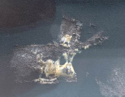

    В общем, почему то я не подумал про горелку, что то везде паяльная лампа, лампа, про горелку никто ничего не говорит и что то в голове даже не всплыло что тоже греет и она у меня есть) Снял обе крышки, правая уже была почти чистая, левую снял там ситуация лучше чем в правой в плане грязи которая там горками прилеплена. Но все патрубки в белой эмульсии. - upload_2025-2-7_21-19-51.png
    В левой этой белой каки не было, в правой и в тройнике ВКГ, и в сапуне с крышки в тройник, и во входе в рессивер. Все вычистил, прям сгустками отверткой вытаскивал, потом промывал. Но в целом все сделал, все промыл, сеточки прогрел - прочистились, я думал такими чистыми я их никогда не увижу) Спасибо за совет.
    Пока машину не грел, и не ездил, поэтому результат пока не знаю, оставил сохнуть герметик, завтра посмотрю, послушаю, подключу диагностику.
