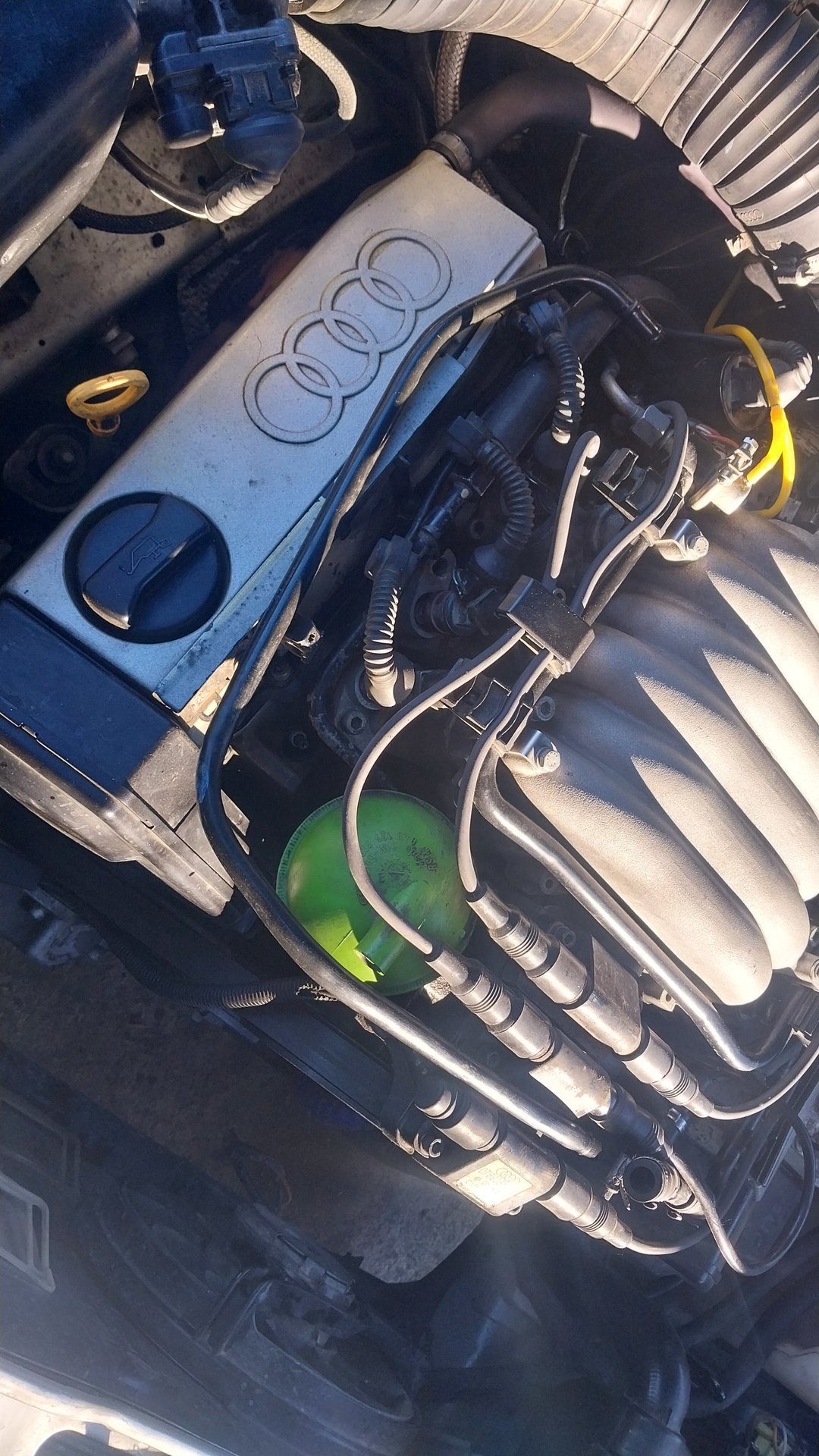

    В общем я уже не знаю как победить этот подсос. Купил за 600 р кольца, по вину. Ничего не помогает, снял, залил герметиком. Стало чуть лучше, но подсос все ровно есть. Обороты плавают. Что можно сделать?

    cannondale sl2
    для начала я бы вакуумную систему и систему вентиляции блока исключил.

    Вакуум вполне может, трубки старенькие. Тут все постепенно идёт. Б
    В общем машина начала летать, такого до этого не было явно, еле еле до 160 дотягивала. Сейчас спорт, газ, не успеваешь моргнуть уже 120 и дальше поднимается. Но есть протупы, я так понимаю из за подсоса. Попробую пока заменить все вакуумные шланги, они по виду все убитые. Дальше по форсункам посмотрим, но что то мне подсказывает что сильно ничего не поменяется.

    нужна дым машина кольца на форсунках хтак свистеть не могут. а не заслонки ли у тебя свитят где тяги внизу под дроселем....нужно все устранить вот чтоб точно не было.. потом я скажу как смесь выставить но подсов точноне должно быть.
    \пы сы ну если реально форсунки свистят то прогреваешь мотор. глушишь снимаешь рампу намазываешь колечки серым герметиком перед этим естественно обезжириваешь места. и оставляешь на часа 2 чтобы герметик встал.

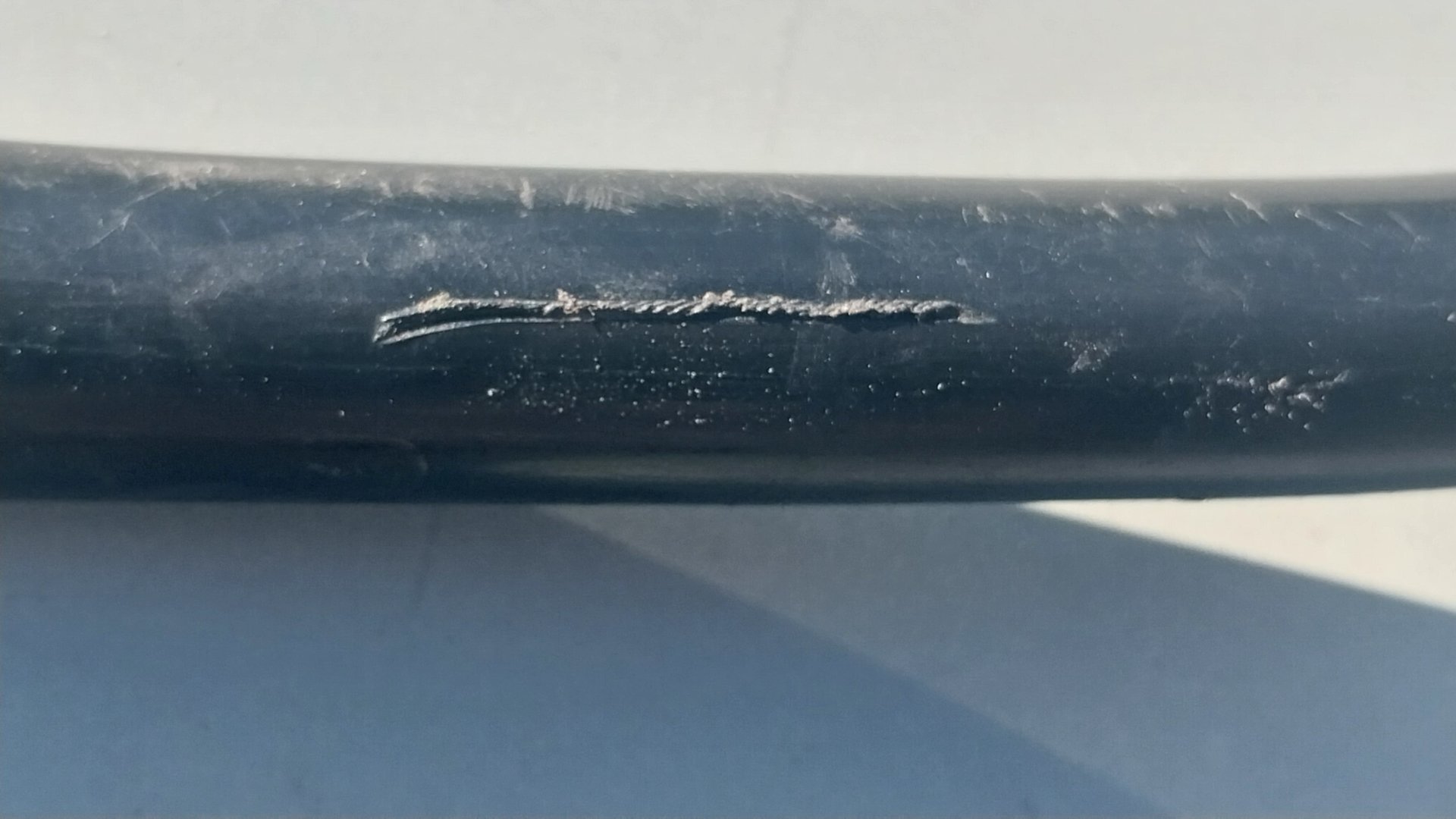

    Нашёл одно из мест сильного подсоса. Пластиковая трубка с картерных газлв, на ней трещина. Вопрос, чем можно заменить? Или заделать. И вообще почему пластик? Там прямой участок, начинается и заканчивается куском патрубка как у сапуна. В чём смысл?

    Это непохоже на трещину.
    Впечатление, что ей зацепили за что-то (или её зацепили чем-то).
    Что-то там кантовали.
    Не сам ли движок?
    Интересно, соответствует ли его номер номеру в ТП и на наклейке.
    А заменить - да там можно и заплавить его аккуратненько...

    Нельзя всю трубку заменить на патрубок, как на сапуне у карбюратора?. Она такая мягкая, одно лишнее движение и треснет, патрубок и купить легче.

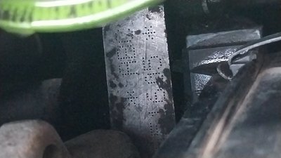

    А эбу от 2.8. Ну. Ваг ком видит его как 2.8. Все датчики вроде видит, все работает. Как так?

    впуск от 2,8 остался и проводка. это нормально. беда не большая. ты на учет встал уже?
    убирай подсосы. кроме впуска и системы управлления 2,8 и 2,6 отличаются поршнями и кв. все остальное одинаковое.
