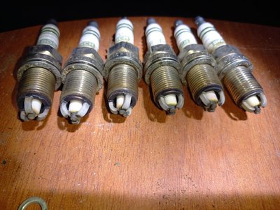

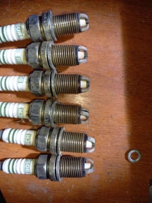

    В общем в позапрошлой теме сказали выкрутить свечи, оценить - фото ниже приложу.

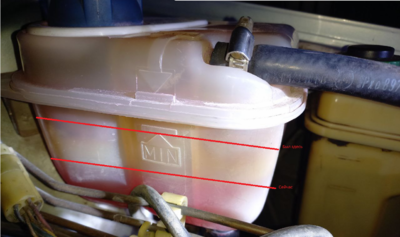

    Машина кушает антифриз видимо, или он где то течет.(Фото тоже ниже, помечу где был уровень примерно 150км назад, под машиной ничего не капает) По свечам я не вижу, но это я, посмотрите вы. Эмульсии в бачке и крышке масленной нету. Печка плохо греет, и очень долго прогревается. Я встаю утром, иду завожу машину и иду заниматься своими делами (минут 15-20), уезжаю - и печка дует холодным, надо кататься минут 40 что бы стало тепленько хоть чуть чуть. Из системы воздух выгонял (способом с поднятием левого переднего колеса выше остальных через пригорок), много было пенки, пузырьков, убирал пока не ушло, вроде стало чуть лучше, но не сильно

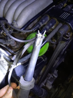

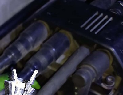

    И третье - когда выкручивал свечи заметил что 5 проводов одинаковые (прямые), а на первый цилиндр он похож как на катушку, буквой Г, то есть другой, не знаю так должно быть или нет но вконце он развалился(фото ниже) и теперь, особенно в темноте смотря на первый цилиндр там световое шоу, от этого видимо обороты плавают иногда (хотя не факт), машина еще очень много кушает и когда быстро едешь как то странно себя ведет, думаю может лямбда, проверю. Но вопрос в следующем - где взять эти провода не сильно дорого? Кто сталкивался, в запчастном сказали на заказ какие то испанские за 7 тысяч. Может от другого авто, или где то один провод купить? В общем подскажите.

    провода: от баржи подходят, если не ошибаюсь.
    антифриз: пальпируй кран-заслонку (слева от корпуса отопителя; к приводу подходит вакуумная трубка), и место, куда вкручивается пластиковый винт для удаления воздуха (#спускник на диалектах), находится там же.
    свечи: смесь скорее бедная

    С антифризом понял. Но на гбц не похоже? Как еще можно проверить что бы точно.

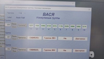

    \во вторых смесь бедная судя по свечам антифриза не видно на них. нужны показания группы 000 и кодировка

    а да провода можно сделать самому по длинне. там где светомузыка хотя бы изолента в помощь до нормальных проводов.

    Ну и про провода, сразу после того как эта пластиковая катушка развалилась все замотал, сам провод то вроде нормально, проблема именно то что место которое должно покрывать свечу развалилось. Просто зависит от того можно ли за нормальную цену найти новые провода, или лучше где то заказать 1 и дальше ездить радоваться жизни

    По мне, смесь бедновата. Воффка скажет что нормально. В принципе пойдёт.
    Вариант что загажена. Если так, то сам её разбираешь и чистишь, или покупаешь новую.

    Однозначно меняй провода. Не нужно искать дорогие. Выдераешь один свой и идёшь в тазолабаз. Там подберут от какого нибудь ВАЗа за 1000р. Про всяки сопротивления проводов не читай, это так же для дебилов. Возьми что подойдёт по разъёмам.
    В принципе можно купить по метражу и пережать свои наконечники.
    Ну вот его и воткнули от чего то другого. Обычно комплекты идут на 4 цилиндра + провод на катушку. Вот он и является пятым на пяти цилиндрованные двигатели. А на V6, ну там наверное два комплекта брать надо. Я тут х.з.
    И вообще, вокруг наконечников видно какое то зелёное говно. Летом помой всю эту лажу керхером. Видно, что подкапотный отсек наскоряк помыли перед продажей. Потёки говна конкретные. И прикинь, в каком реальном состоянии было подкапотное до помытия перед продажей...:wink:

    Судя по свечам, она у тебя ни хрена не кушает. Ну или свечи моются твоим уходящим антифризом. Хотя все вместе в принципе не могут.

    Антифриз на 150 км ушёл с верхнего уровня на нижний? Если так, то это совсем не нормально. Внимательно все шланги осмотри на холодную, после ночного простоя. И радиатор по всей поверхности с обоих сторон. Туалетная бумага в помощь...

    ЗЫ: А по факту, попробуй вымыть говно по проводам и прилегающим поверхностям. И сами провода отмой, протри спиртом, самогоном, бензином, растворителем, немножко вспрысни их силиконом. Думаю искры пропадут, и ни чего покупать не надо будет. Только не попутай их по цилиндрам (зарисуй куда что идёт), а то будет новая тема.

    у него есть пластиковая крышка на катушке там подписано.)

    ты купил ваг ком 409ккл ? а заказал такой же? ты то попутал полярность как он выгореть мог то?
    нужы показания 000 группы там и температуру увидим) если дмрв 4х пиновый смесь можно подкрутить будет.. на бедной смеси и будет жрать больше это просто еще автомат сглаживает \убирает рывки

    Да. Антифриза столько ушло. Утром смотрел мельком, с радиатора патрубок идёт, с клапаном видимо, я так и не понял что это, сфоткаю кину, но с него течёт. По остальным патрубкам, Радиатору, бочку вроде все норм. Видимо все так и вытекает со временем т.к сегодня в 6 30 долил почти до макс, проехал около 100 км, сейчас приехал и не сказал бы что уровень куда то сильно делся, видимо все же где то течёт.

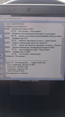

    Теперь о грустном. Диагностика неисправностей -
    Группа 0000 -
  20. Razer69

    я тебе об этом в той группе написал еще.
