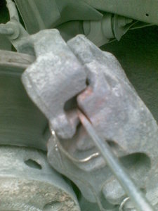

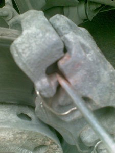

    Скажите, какой должен быть люфт у направляющих, должен ли суппорт ходить вот так как на картинках показано, отверткой? Ходит гдето на 4-5 мм. Держится под натяжением скобы-пружины.

    Если на резинках направляющие, то должен наверно шевелиться. Если метал -метал, то по видимому не должен. Имхо. Проверять рукой, а не отверткой, придерживая диск. Если ничего не гремит - не парься.

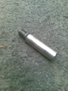

    Ну вобщем руками не гремит. Пружинку подтянул так вообще не шевелица, только отверткой. Если скобу-пружинку снять, тогда люфтит прилично, даже если руками двигать. Направляющие пальцы с резинкой, пальцы вытаскивал, выработки не обнаружил, так... только дорожки визуальные, износа как такового нет. Фотка есть напрвляющего пальца, правда нечеткая. Сами резинки изнашиваются или отверстия в суппорте куда пальцы входят ?

    Вот только вчера заменил резинки и пальцы направляющие. Пальцы сами практически не изнашиваются (я заменил, так как заранее купил новые), а вот резинки изнашиваются, особенно, если их смазать изнутри (чтобы легче направляющий палец ходил). В результате смазка, особенно, если она "неравнодушна" к резине, через довольно таки небольшое время разъест резину, к тому же грязь соберет, и палец очень туго начнет ходить. Так что, если менять эти резинки, смазывать внутри (или пальцы снаружи) не нужно. К тому же это не резина в чистом виде, а какой-то резинопластик, на ощупь скользкий. Да, если менять надумаешь, будь готов к тому, что, выковыряв эти резинки из суппорта, обнаружишь внутреннюю поверхность отверстия (в суппорте) сильно ржавой. Причем, ржавчина рыхлая и чтобы ее удалить вручную (напильником), придется потратить достаточно времени. А вот, почистив там все, можно при сборке эту внутреннюю поверхность смазать чем-нибудь неагрессивным к резине (чтобы медленнее ржавело, да и втыкать новые резинки по смазке легче).

    Ты даже не представляешь как они у меня износились. Сильнейший износ именно железок. Кстати они не были прикрыты колпачками. Думаю это и повлияло на их износ. Резинки тоже износились, потому как новая направляющая входила во вставленную старую резинку слишком свободно.
