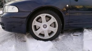

    Для информирования страждущих...
    Комплект оригинала q5 - блины на 345х30, суппорты четыре поршня, колодки, шланги, заинсталилось в лоб без каких либо доработок на s4 b5. Плюс оделись родные 17ые авусы (7,5 ет45, но у меня проставки на 12мм, но запас до суппорта есть), правда пришлось перебить балансировочные грузики на более тонкие (дает представление о наполнении свободного пространства в диске).
    Пользую неделю, рекомендую

    Есть несколько вопросов, вес суппорта?
    для ЕТ48 придется проставку примерно 10мм делать?
    ширина диска 32 или 36 нормально встанет, не было примерок с неродными которые 345х30? Есть вариант попробовать 343х32 поставить или 36 даже.

    Не совсем понятно к кому вопросы,)))) по весу суппорта на драйве отзывов полно четыре с небольшим весит сам не взвешивал но действительно легкий и компактный. Для ЕТ48 проставка наверное нужна будет но наверное меньше 10ти обойтись можно, надо мерять

    На А4 с диском 8х18 ет 47 все встало без проставок. Без запаса.

    Наверное еще диповость и положение спиц роль играет

    да, у меня на диски С-лайн налезли только с проставкой 5мм

    По весу понятно, а по ширине диска, никто не ставил шире чем 345х30?

    Более толстый блин - хз, там все встает впритирку, а на ... Зачем? Выбор блинов такой размерности большой
