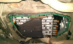

    Судя по отзывам тех кто снимал на 6hp26 достаточно открутить планку держащую их и разъемы питания, всё это без съема мехатроника. На 6hp19 кто-то писал, что так же, но без фоток. Много инфы на BMW и Land Rover клубах, фото-отчеты хорошие можно погуглить на эту тему.
    Фото теперь уже моей коробки с расположением соленоидов
      221,3 КБ
      184
  3. malder_dm
    malder_dm Старожил
    18 авг 2009
    6.121
    A7
    А они расположены по порядку включения передач ???
    Т.е. мне надо снять третий соленоид издалека, если у меня 3-я включается с толчком ???

    Апрель, тебе лучше подготовить новый комплект для замены если надумаешь. я свои чем только не мыл - пока новые не поставил задней не появилось. без снятия мехатроника соленоиды не поменяешь. а полезешь мегатрон снимать - тогда уж полностью промыть его с заменой сепараторной пластины (серединка) - правда чтобы знать какую надо - необходимо сначала снять поддон и сбоку мехатроника на выпирающей части пластины посмотреть номер (у меня например А051).
    во вложенном документе стр.63 - кто и когда подключается.

    ну если смотреть снизу (вон выше фото есть) то планка крепления соленоидов сверху будет. болты 6шт вкручиваются сбоку. я всяко старался, но проще 8 болтов мехатроника открутить. в эльзе есть порядок откручивания-закручивания.
