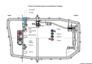

    а как при снятом мехатронике прохлопать сцепления? через те дырочки на барабане СД?

  12. Quattroff
    Quattroff Редкий гость
    23 июл 2012
    1.084
    Мальдивы
    Не только C/D, все 5 можно прохлопать. Сейчас попробую поискать схему точек.
  13. Quattroff
    23 июл 2012
    1.084
    Мальдивы
    Вот. Правда 6-26 бмв, но те же яйца...

  14. pile619
    pile619 Живу я здесь
    12 июл 2006
    2.220
    Республика Крым
    A6Q/4F '05 BAT
    спасибища!
