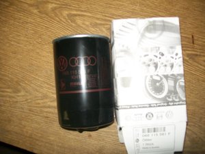

    Купил все четыре фильтра, масло Shell Helix Ultra 5w-40 по допуску (раньше до января лил Pentosynth 5w-50). Все это обошлось в 4000 руб.

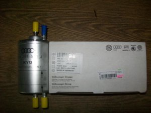

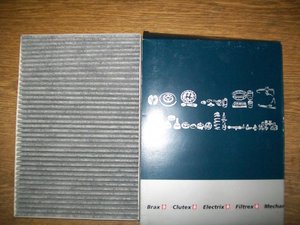

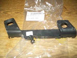

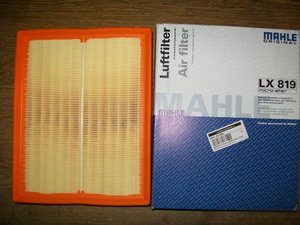

    Дополняю мой длинный пост фотографиями..

    На последней фотке это что ?
  11. Baxxter
    Baxxter Живу я здесь
    14 апр 2007
    2.203
    Q5
    Re: Бортовой журнал В6 Audi_Style
    наверно :wink:
  12. Audi_Style
    Audi_Style кольцевод
    12 сен 2011
    3.307
    A4/B6 1.8ТQ АМВ 03
    да да. Это ремонткомплект правой фары. У меня оба крепления оторвались. Я уже думал теперь б/у фару брать, но случайно нашел ремонткомплект. Очень классно, что таковой имеется!!!

    замена всех расходников. Только фильтр салона теперь угольный, а в тот раз обычный за 300 руб. купил.
