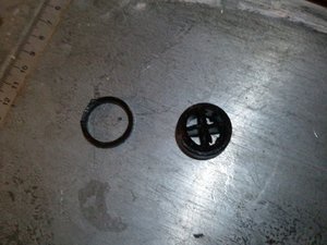

    дня 4 назад собрал все назад, но уже с новой ВКГ и хитрой заглушкой. Вытащил провалившийся обломок в месте, где стоит термостат, пришлось снимать генератор и откручивать термостат.

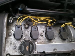

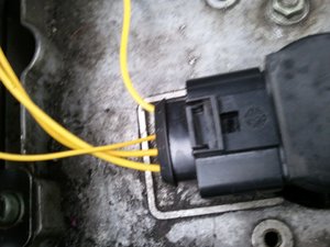

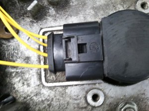

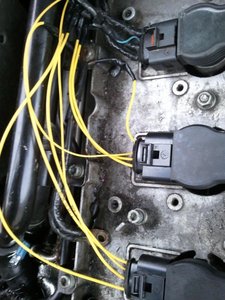

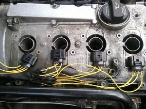

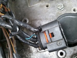

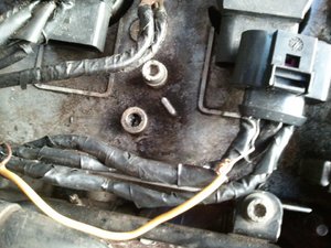

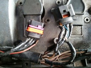

    Заслонку я адаптировал через ваг-ком. Пропуски появились из-за проводов. Поэтому решил сразу починить проводку на 1 и 2 цилиндр, остальные позже доделаю.
    После этих процедур, все ошибки пропали.
    Вот фото моих проводов, до и после.

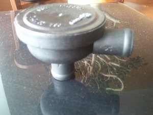

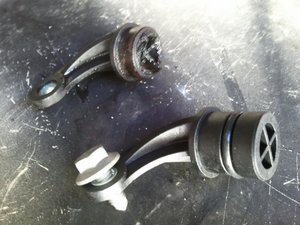

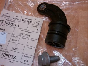

    По поводу ВКГ. Блидер дохлый, даже смысла чистить не было, трубка 2 сломанная, 1 клапан не исправен, редукционный под замену и 2 металлические трубки были офигенно забиты, особенно вертикальная №9 (практически наглухо).
    Позавчера эвакуатор отвез меня в сервис, после сборки ВКГ текло масло. Что бы поменять прокладки кронштейна масл. фильтра и уплотнительное кольцо радиатора масляного фильтра.

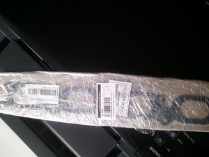

    Ну и когда менял ВКГ, как и говорил, заменил хитрую заглушку, остатки ее провалились в термостат. заменил прокладку впускного коллектора.
    Вот несколько фоток по теме:

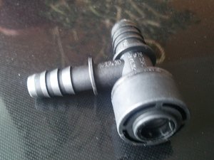

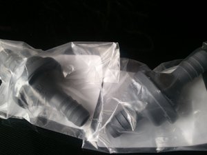

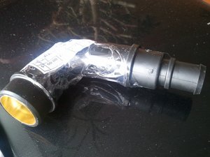

    Запчасти для ВКГ, остальное чистилось.
    По порядку.
    Блидер: (VAG 06B 103 245)
    Патрубок системы вентиляции картера (VAG 06A 103 213 F)
    Регулятор давления впускного патрубка турбины (VAG 06A 129 101 D) грибок:
    Клапаны системы вентиляции картера (VAG 06A 133 528 D):
    Кольцо уплотнительное патрубка вентиляции картера (VAG N 904 673 01):

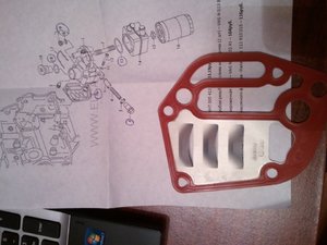

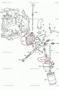

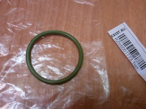

    Ну а когда эвакуатор доставил меня в сервис, машину сразу начали делать и уже в тот же день позвонили мне и я поехал забирать.

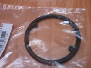

    Заменили 2 прокладки, которые я уже давно собирался менять. Прокладку кронштейна масляного фильтра и прокладку теплообменника. Выделил на схеме.
    А на фотках.
    Прокладка кронштейна масляного фильтра (VAG 06A 115 441 J)
    И
    Кольцо уплотнительное радиатора системы смазки двигателя (VAG 038 117 070 A)
    Езжу 2-й день, антифриз пока не уходит, капель масла под машиной больше нет.

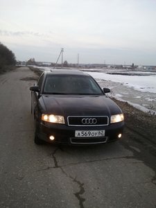

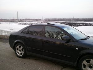

    Вчера сделал несколько фото. Сейчас она выглядит так.
    Видно царапину на правом переднем бампере и крыле + крыло мятое (после аварии зимой).

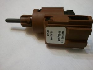

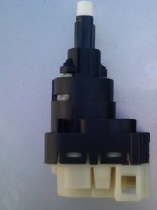

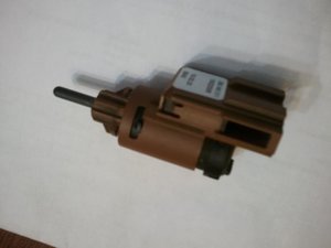

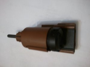

    Замена датчика стоп-сигнала "лягушки".
    Как и многие владельцы А4 столкнулся с этой проблемой.
    Во-первых, загорался постоянно желтый треугольник (ESP), когда ему хотелось.
    Во-вторых, неправильно переключались передачи, постоянно вылетала ошибка по компу в блоке АБС, "ошибка определения передач".
    В-третьих, когда начинаешь тормозить и практически остановил машину (допустим на светофоре), получаешь в зад приличный толчок.
    Лягушку купил уже месяц назад, но поставил только сегодня. Откручивается подрулевая обшивка на 3-х болтах, вынимается старая лягушка и ставится новая. Первый раз на все ушло 20 минут.
    Все проблемы решились, ошибки пропали, стало на много лучше, особенно с переключением передач, педаль тормоза как то чувствительнее стала при отпускании и плавной.
    Номер оригинальной лягушки: 1K2 945 511 RDW
    Три первых фотки, это родная лягушка 2003 года. Последняя новая.

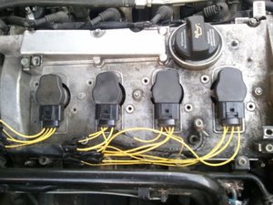

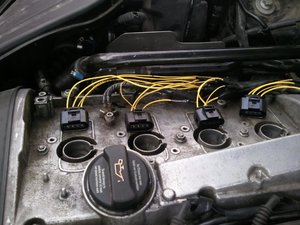

    Заменена проводка катушек над двигателем. Стоят новые фишки. Резиновые наконечники (ган*ончики) не стал одевать, без обрезания, все провода в них не пролазят! Осталось обмотать их тканевой изолентой, которая уже имеется.
