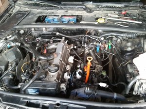

    Итак машина стоит разобранная в гараже.
    Снят бампер, фары, дроссельная заслонка, фишки с форсунок, ВКГ почти всю снял, осталось вытащить металлическую трубку 9, трофник с блидером и трубку на кронштейн масляного фильтра, пока снять не могу, ищу спец.ключ для снятия заводских хомутов, т.к. там внутри их не реально снять.
    Машине сразу буду делать ВКГ, провода на катушки, чистить интеркуллер. Еще хочу поменять прокладку теплообменника, радиатор масляного фильтра я понял как снимать, а как снять кронштейн понятия не имею, небось без снятия коллектора это не удастся. Глупо будет поменять ВКГ, и не поменять прокладку кронштейна, через которую масло выдавливало из-за не исправной ВКГ. Жду советов, может снять коллектор, снять может быть и не сложно, но там столько всяких трубочек под ним, если они не на коллектор, то хорошо, в противном случае я вряд ли соберу все назад.

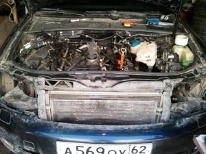

    В общем так.
    Разобрал я половину машины.
    Снял топливную рампу с форсунками, верхний толстый патрубок с ОЖ, бачок ОЖ, дроссельную заслонку, впускной коллектор, снял всю систему ВКГ, отсоединил кучу трубок и фишек. В итоге открылся нормальный доступ к кронштейну и радиатору масляного фильтра, снял масляный фильтр, и открутил 3 болта кронштейна, четвертого не нашел, как понимаю его перекрывает радиатор масл.фильтра, открутил все болты и остался один на радиаторе сверху (под шестигранник), а он зараза прокручивает, как я только не пытался, разными способами не получилось, в итоге прокладку кронштейна, прокладку радиатора фильтра и кучу болтиков от кронштейна я заменить не смог. Расстроился очень сильно, закрутил все болты кронштейна, прикрутил фильтр. Теперь жду когда придут все запчасти от ВКГ.
    Так же увидел хитрую заглушку (от антифриза) рядом с термостатом, ее часть, которая заходит в двигатель прикреплена не плотно, есть зазор миллиметра 3-4, болт у нее весь округлился, нужные инструменты туда не пролазят, мешает термостат и датчик температуры ОЖ. В общем и это я оставил, но наверное завтра откручу термостат, и поменяю хотя бы заглушку, возможно антифриз перестанет утекать. Кстати да, чуть не забыл, прямо под заглушкой с термостатом в ямке ГБЦ лужица антифриза, я ее видел сквозь коллектор (когда еще не снимал его), возможно там он и течет!
    По поводу течи масла. Прокладку теплообменника я не поменял, а значит напрасно я менял ВКГ, т.к. на форуме (не помню кто) мне говорили, менять ВКГ бессмысленно, если прокладка убитая. Он обосновал это тем, что раз у меня забитая ВКГ, нормальной вентиляции не было и выбило самое слабое место: прокладку кронштейна масл.фильтра и теперь оттуда течет масло, а поставив новую ВКГ без этой прокладки, течь масла я уже не уберу. Я с ним в принципе согласен, но ничего уже не могу поделать.

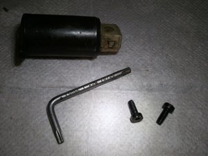

    Re: Бортовой журнал В6 Audi_Style
    1. Остатки трубки №2 не попали вовнутрь, но обломки присохли и остались на самом кронштейне сверху, куда всовывается эта трубка.
    2.Трубка №9 у меня не была закреплена вообще, но пока я не снял датчик он по толщине и по цвету похож на кусок сигары, я снял с него фишку, открутил 2 болтика маленьких и свободно вытащил трубку.
    3. Болтиков вообще не было. И вообще справился со всем обычным набором шестигранников и отвертками.

    болтик откручивается шестигранником звездочкой из набора Force

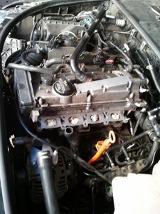

    Сегодня день начал с замены хитрой заглушки, удалось открутить болтик без снятия термостата. Кое как вытащил ее, но ее кончик остался в дырке, я пытался его вытащить и нечаянно протолкнул вовнутрь, это меня расстроило, теперь она будет плавать где-то около термостата, вот не знаю не повредит ли она там что. Кстати когда вынул эту заглушку полился антифриз, как я и думал, около 0.5 литров.
    Не знаю будет ли течь антифриз теперь или нет, но раз она была сломана, то это вполне возможно.
    Далее я начал отрывать осколки трубки №2 на кронштейне масляного фильтра, пластик там приварился, минут 20 копался и вытащил все обломки и старую резиновую прокладку, вот что получилось:
    Следующий шаг, очистка посадочного места для прокладки впускного коллектора от прикипевших остатков, в конце побрызгал карбклинером и оттер тряпочкой, фото до и после:
    [​IMG] [​IMG]
    Далее начал чистить дроссельную заслонку. Как я говорил, она была в принципе не грязная. Вот фотки до и после.
    [​IMG] [​IMG]
    Мыл с обеих сторон карбклинером и протирал салфеточкой.
    На все это ушло 3 часа, на первый взгляд ничего сложного, но кто сталкивался, поймет, что геморройно, не копейка все-таки)
    На этом сегодня и закончил.
    Завтра чистить и собирать ВКГ и если это потребуется, буду снимать термостат и вынимать кусок от заглушки. Нужно заранее купить 2 литра антифриза, т.к. утекло под литр и еще воздушную пробку буду выгонять в конце. Также понадобится ершик для трубок, много хомутов и литров 5 бензина.
