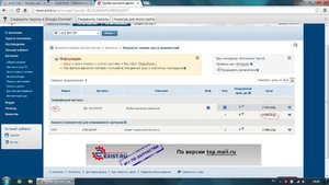

    оригинал ваг
      71,6 КБ
      102
  13. Audi_Style
    Audi_Style кольцевод
    12 сен 2011
    3.307
    A4/B6 1.8ТQ АМВ 03
    что-то у тебя странный скриншот! у меня первая цена 7 413,30р
    вторая 6 712,79р.
