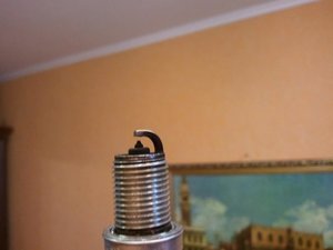

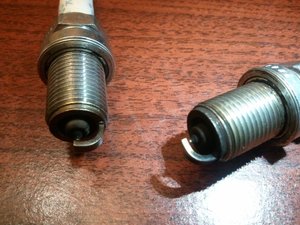

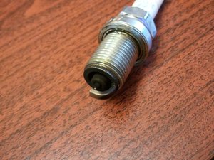

    Ну так вот постояв еще неделю, я решил попробовать завести ее на сухих свечах, достал старые, а они в нагаре, наверное от того, что двигатель не запускался и не достигалась температура для самоочищения свечей. В общем ставлю свечи,ставлю новую катушку во 2 цилиндр, которая сгорела, ясное дело не завелась, сгоревшая катушка получается не при чем. Сегодня друг отца сказал, что стартер у меня крутится очень вяло! Заряди срочно АКБ. Сейчас он стоит на зарядке в 12 ночи я его поставлю в машину для проверки, скорее всего она заведется, т.к. уже заводилась, после смены датчиков.
    обязательно ли прокаливать свечи с помощью газовой горелки?Сейчас они черные, но разве это сильно влияет на завод?Главное что бы они были сухие, как я помню. А они совершенно сухие и даже кончик хромированный блестит сквозь нагара. Фото ниже. Ответьте пожалуйста на эти 2 вопроса, кто знает!

    Re: Не заводится. Ничего не помогло!
    Свечи нормальные абсолютно .

    Оказывается да. Сейчас в сети появился знакомый, он ответил - просто протри их, я взял салфеткой протер и все стало белое, это был просто налет. но на всякий случай лежат на батарее, сушатся.
