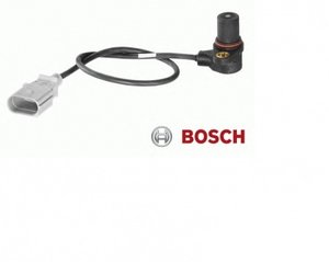

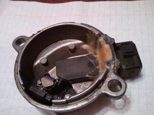

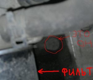

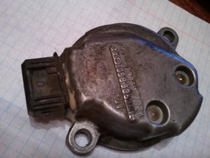

    меня запутали с этими датчиками!Я выкладывал фотку - разве это не G28?
    Если это так, то почему же никто не мог поправить?Я его уже заказал Теперь за 2000.
    Судя по моей ошибке
    16706 - Датчик оборотов двигателя-G28: нет сигнала
    P0322 - 004 - Нет Сигнала/Коммуникации – Спорадическая
    1 вопрос - G28 это датчик как на третей картинке или первых двух?
    2 вопрос - видимо датчик импульсов это не G28 (и не датчик холла, вроде бы он у меня работает методом пульсаций,а методом холла др. движки) и он на 1 и 2 картинке, так?
  11. Ganzta
    Ganzta Живу я здесь
    13 окт 2011
    4.061
    A4/B7 1.8T S-line
    Re: Не заводится. Ничего не помогло!
    на 1 и 2 картинке - датчик положения распредвала (его также могут называть датчик холла)
    3 картинка - G28 - датчик положения коленвала (и его могут называть датчик холла).

    G28 поменял у себя за пол часа не снимая фильтра и теплообменника... Пользовался переноской и зеркалом что бы увидеть датчик и болт которым он крепиться... сабрал все на ощупь ) Да еще... если есть компрессор обдуть там все не помешает перед демонтажем ...

    Спасибо за подсказку, но в данном моменте я сомневаюсь) Когда я уверен, я начинаю делать сам. Датчик я даже найти не мог. А вообще я понял почему у меня хреново получается ремонтировать свою. Открыл я книжку от А4, там была глава - какие инструменты нужно иметь, что бы выполнять грамотно самые основные работы - у меня таковых не оказалось. Грубо говоря мой инструментаж для ВАЗ 2101. Так что пусть пока делают мастера, а я закуплюсь всеми при всеми инструментами под Ауди и очень надеюсь, что большинство из них подойдут и на следующие Аудюшки, а выбирать я буду между Audi TT (8N) Coupe, Audi A4 b7, Audi A6 (4F,C6). Тачки совсем разные, как повезет, хочу просто без турбины с объемом под 3 литра. У ТТ турбины в основном, а4 больше 2 литров в В7 нет, а вот А6 самое то, но и дороже) Вот там я и поковыряюсь :D
    Добрых сумерок))
    Парни нужен оперативный ответ. Подскажите плиз одну вещь.

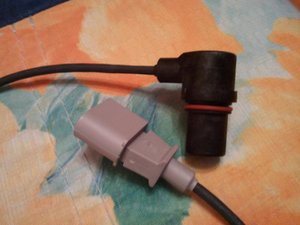

    Датчик коленвала у меня в руках, я начитался на форуме и в интернете, что при замене датчика нужно менять прокладку и винтик сразу.
    никакой прокладки к нему я не нашел что-то?Ну а винтик думаю не критично старый поставить?
    Жду ответа. Планирую сегодня поставить!А найду я его по серому корпусу и гляну куда провод от него идет!Если только провод не укутан под общую оболочку жгута мотора.
    Кстати на упаковке написано:
    Предназначен для синхронизации управления зажиганием с рабочим процессом двигателя. Данное изделие может быть установлено только квалифицированным автомехаником. (меня это и напугало) :)
    PS для тех, кто читает тему, вот как выглядит датчик коленвала G28 (Bosch)

    прокладка это резиновое кольцо ..красного цвета на твоей фотке
