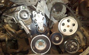

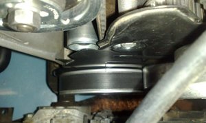

    1.Вот этого, я тоже, и не пойму:rollingeyes: ПОЧЕМУ???
    2.Двигатель пришел с фазорегулятором, у тебя на фото даже это видно.
    3. ДжиПи групп г..вно ещё то, даже не вздумай покупать!
    4. Как ты представляешь мог перескочить ремень? Если даже и так, то должен или гидронатяжитель или натяжной ролик отказать. Когда будите осматривать ГРМ обрати на это внимание и проверьте метки: фото№1, А-натяжной ролик, В-гидронатяжитель., фото№2 -метка коленвала, фото№3 -метка распредвала.
    5. А лучше всего обратиться к продавану, или всё же гарантия фейк??? А почему тогда ты по ней трёся и не сделал всё по уму?
