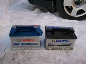

    У тебя просто опять сел аккумулятор.А стартер у тебя щелкает от того, что ему напряжения не хватает.Заряжай снова.

    Блин что-то не дошло до меня. Завтра поставлю на зарядку,а пока сушатся свечи.

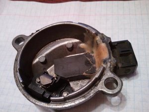

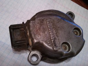

    В общем отвез я ее в бокс, через часа 2 звонок, говорит приходи забирай она завелась. Он ее заглушил, начал собирать все, под капотом. Он залил мое масло до верху, изолировал все проводки на каждой катушке, соединил их к фишке, запихал сухие новые свечи, поставил мой новый заряженный АКБ Бош. Я уже довольный бегу в сервис, прихожу, он все катушки уже поставил, все прикручено, пробую завести и она не заводится, но правда уже были схватки, движок очень энергично пытается завестись, но все насмарку, свечи перестали мокнуть кстати, иногда в 3 цилиндре тока. Искра на катушках есть, проверили.
    Он и я сразу подумали на датчик Холла (датчик об.двигателя). Я ему показал его расположение, фишка болталась как на соплях, открутили датчик, посмотрели, внутри пластиковая фигня с 4 проводками, болтается. Заделали какой-то белой фигней, она застыла, прикрутил, не завелась!
    Побежал я за компом, принес и начали проверять ошибки, сначала вышли по пропуску воспламенения и катушке, что обрыв цепи. Потом я их стер, попытался завестись - выключил, снова зашел в ваг-ком, и в блоке 01-Двигатель нашлось 2 ошибки:
    16621 - Датчик давления наддува: слишком низкий уровень сигнала
    P0237 - 002 - Превышен нижний предел - Спорадическая
    16706 - Датчик оборотов двигателя-G28: нет сигнала
    P0322 - 004 - Нет Сигнала/Коммуникации – Спорадическая
    Я даже обрадовался вначале, т.к. хоть теперь то ясно становится в чем проблема, с неисправным датчиком холла ни одна машина не заводится, как он сказал. Получается когда он завел ее, заглушил и датчик сдох или еще что-то.
    Но больше всего меня удивила первая ошибка, она то при чем и с чего она вылезла. Видимо она имеет какую-то связь с ошибкой датчика холла.
    Ясное дело буду заказывать датчик.
    У меня единственный вопрос, стоит ли брать оригинал или сойдет альтернатива BOSCH? на корпусе датчика указано 2 артикула, один ВАГ, второй Бош.

    PS кстати хочу дополнить!!Судя по ошибке ваг-ком,
    У меня скорее обрыв электрической цепи, поэтому датчик не получает сигнала с проводов. Раз он завелся один раз, видимо удачный момент был, угол опережения зажигания или как там его, в итоге машина завелась. Боюсь сразу покупать датчик за 2-3 000, если бы датчик умер, то написали бы наверное датчик не исправен?Жду помощи. Здесь я уже ничего не знаю. Мое мнение: купить датчик за 500-800 и проверить, если не заведется, значит проводка. А может я туплю и нужно было тупо проверить напряжение в фишке, которая одевается на датчик холла?Много что-то вопросов у меня возникает с каждым часом!
