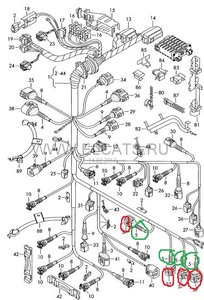

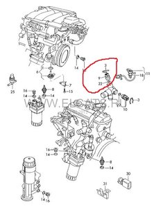

    PS Чуть не забыл. Я же заказал разъемы кстати. ВОт на втором рисунке, то что выделено красным на экзисте называется: Корпус разъёма под плоские контакты с их фиксацией (Катушка зажигания),а зеленым: Насадка/наконечник (Катушка зажигания). Родные уже сыпятся и защелки все оторваны.

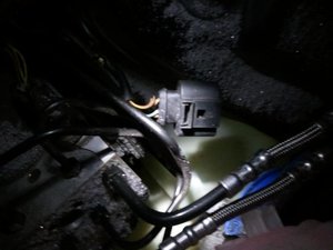

    Посмотри фотку, вот они мои датчики у металлической перегородки ЭБУД, я не могу в проводах разобраться, там так все напутано и в основном все они идут под одну толстую оболочку жгута двигателя.

    Посмотри фотку, там у меня 4 провода на каждую катушку.
