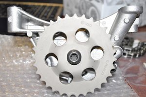

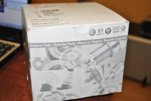

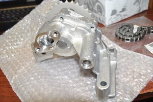

    вот запчасти. Цепь, масляный насос. Натяжитель тоже купил, но не забрал еще. Все брал оригинал! Машина второй день у маляров. Завтра надеюсь заберу!

    не забудь передать своим "мастерам", что
    (1) для замены насоса необходимо открутить звездочку привода. :nod:
    (2) герметик используется оригинальный или белый elring dirko и наносится он так, как указано в инструкции, - слоем 2-3мм.

    Огромное спасибо, что дал совет, а не прошел мимо! Я записал и теперь даже тем мастерам буду напоминать, что и как делать, хоть они на меня будут смотреть как на дурака, который их пытается научить. Да и без эльзы они, делают по своему опыту, а все эти тонкости вряд ли соблюдают.
