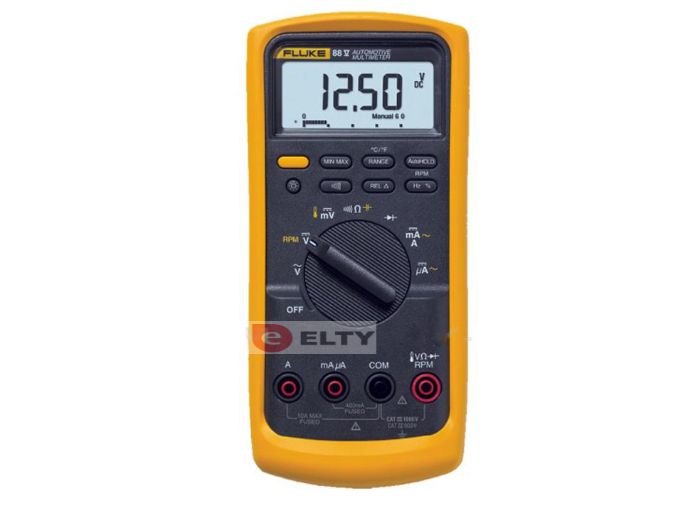

    Спасибо, вижу на схеме J271, я так понимаю он в аккумуляторном отсеке, левее ЭБУД, если стоять пред открытым капотом? А какой тестер, который определяет есть ток или нет?У меня под рукой ничего из таких приборов нет, но в гараже у друга найдется, если объясню, что мне нужно)

    Такого типа нужен тестер ))

    Спасибо братух. Такой прибор нужно купить тогда, он ведь потом пригодится на всех машинах для измерений. Да и с Ауди он еще не раз пригодится, если рассуждать философски, Ауди специально проверяет меня на упертость, терпение)
