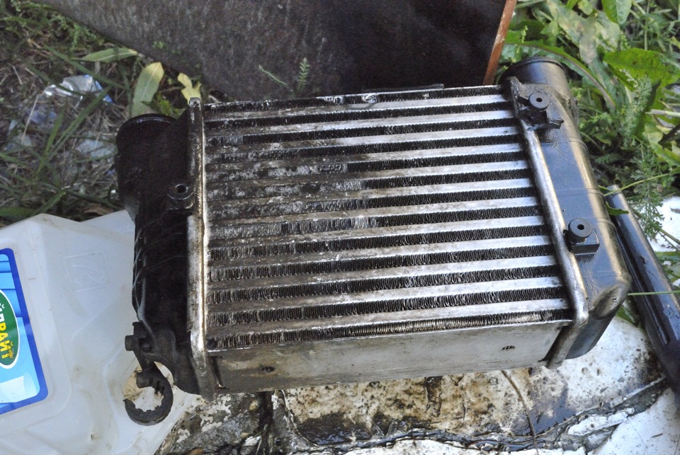

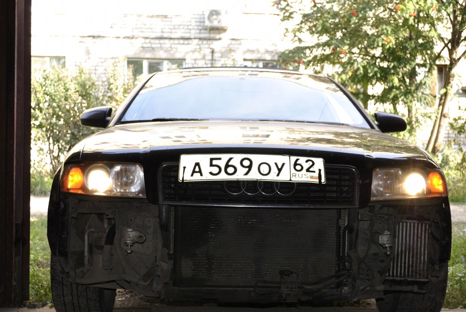

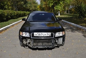

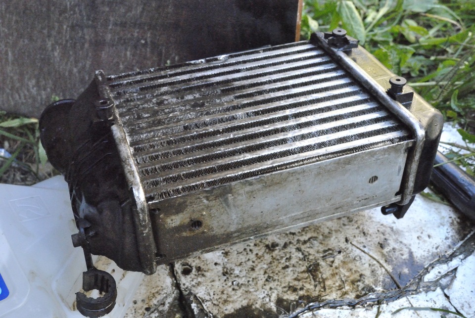

    Всем хай!

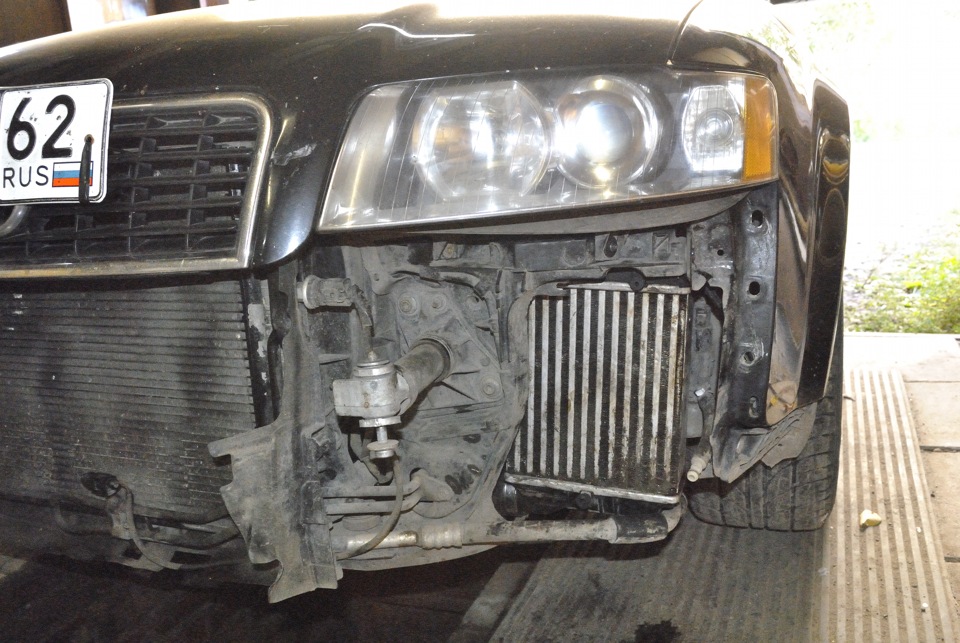

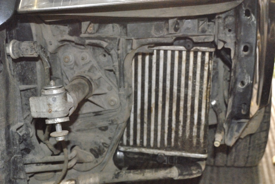

    Решил промыть интеркуллер. Забит был в ноль. Ушел весь флакон ликви моли и 5 литров бензина. Жидкость специальная для радиаторов стоит 460 руб.
    Стало лучше. У меня все это дело выходит в 2 этапа. Второй раз нужно будет купить еще один баллончик, целиком распылить его на интеркуллер не снимая (там так и написано, но я снимал что бы еще и внутри помыть) и через минут 10 смыть все это сильным напором воды на авто мойке.
    Снимать было не так просто, т.к. сам интеркуллер не вылазил ни снизу, ни сверху, но все же удалось вытащить через верх. Что бы его достать, нужно сделать следующее:
    1. Снять все решетки на переднем бампере.
    2. Снять противотуманки
    3. Снять передние фары и кронштейн правой фары
    4. Снять патрубок на ДЗ и нижний угловой патрубок интеркуллера.
    5. Далее откручивается всего 1 болт снизу машины и вынимается интеркуллер (минут 10 вынимал, столько же и пихал его обратно).
    Промывал внутри бензином. Лил в интеркуллер и обратно в бутылку раз 10, пока он не поледенел). Бензин вылился черный, а в конце после заливки чистого, выливался прозрачный.
    Снаружи мыть без воды с напором и сжатого воздуха бесполезно. рекомендую тем, кто соберется его чистить, взять интеркуллер и доехать на чей-нибудь машине до автомойки, там его под напором хорошо промоют и продуют воздухом.
    На всю работу ушло 2 часа где-то. На все потрачено 610 руб. (флакон ликви моли и 6л. бензина).

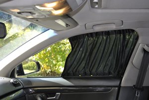

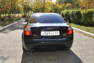

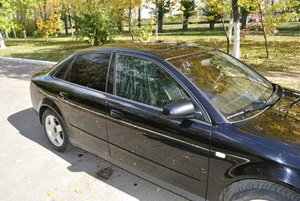

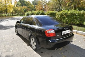

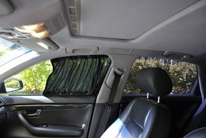

    Небольшой фотосет... :)

    если честно , шторки на окнах - это колхоз какой-то :) впрочем, сие на любителя
  6. Audi_Style
    Audi_Style кольцевод
    12 сен 2011
    3.307
    A4/B6 1.8ТQ АМВ 03
    Re: Бортовой журнал В6 Audi_Style
    я согласен с этим, но уже надоели любопытные взгляды. Да и на ночь оставляешь и закрываешь, что бы не напекало, на ходу глушит поток ветра и он не дует так сильно, а салон тем временем проветривается.

    слушай, а интеркулер ты зачем мыл? какие были симптомы к этому?
    и еще - ты передний бампер снял без снятия колес, просто поочереди их выворачивая в сторону? там вроде винты под локерами откручивать надо - удалось просто оттянуть?...
  8. Audi_Style
    12 сен 2011
    3.307
    A4/B6 1.8ТQ АМВ 03
    У меня симптомов не было конкретных, просто я видел, что он забит наглухо, а почитав на форуме, что при плохом охлаждении турбины, машина начинает тупить, больше расход топлива. У меня машина тупит до сих пор, вот я комплексно и пытаюсь вернуть ей динамику. осталось датчик АКПП поменять.
    Бампер снимается без выворачивания и снятия колес. Локеры тоже трогать не нужно. Нужно снять фары, что бы открутить по 3 самореза (под шестигранник) с каждой стороны, они крепят бампер к боковым крыльям. Также снять губу бампера и противотуманки, что бы ослабить 2 болта, они не снимаются,а именно ослабляются до тех пор пока бампер не начнет выниматься вперед. Первый раз когда снимал, ушло минут 50, второй раз сделал все за 20 минут.

    так если ты фары снимаешь - их же потом регулировать надо? :spy:

    если цель - за#ебаться, то она достигнута. :nod:
    если цель - снять бампер без лишних телодвижений и разрушений, то все делается по elsa, без снятия фар, "губ" и "противотнуманок".

    ничего не нужно регулировать. там само все на место встанет, на кронштейне фары есть 2 самореза и еще сверху 2 к бамперу крепятся + фара упирается во вкрученный винт в телевизоре вроде и на мамой фаре винт, который в каркас упирается.
    У меня была цель помыть интеркуллер, это я и сделал без всякого зае*ывания и разрушения) Мне было удобнее со снятием губы и фар. Т.к. яма отстойная. В эльзе все формальности описаны, которые не обязательно соблюдать, по крайней мере при снятии бампера.

    еще раз. ни для снятия бампера, ни для снятия интеркулера не требуется снятие "губы" и птф.
    если ты считаешь, что описанный способ крепления фары ограничивает степени свободы последней, то это не так.
    третье. ты elsa читал? если да, то приведи список "формальностей".

    если ты знаешь как легко снять бампер другим способом, изложи плиз, тебе все спасибо скажут , в т.ч. и Ауди_стайл (не у всех елза-етка есть, и не всегда понятно в ней изложено). конечно по картинкам конструктор или механик все легко "читает", а вот новичкам проще понять разбор-сбор по побробным описаниям человеческим языком или таким пошаговым отчетам с фотками.
    а просто писать, мол вы чайники, все не так делаете, ну как минимум некрасиво.

    "занавесочки" это конец цепочки, я же говорю про ее начало. :nod:
    далее. "не у всех есть" и "не все понятно" суть две разные проблемы. если непонятно, то скажи что именно.
    1. снять крепеж и отвести подкрылок
    2. открутить по 3 гайки крепления бампера с каждой стороны (использовать глубокую головку s10)
    3. снять боковые накладки бампера и открутить снизу 2 болта крепления бампера (h6 или h7, точно не помню)
    4. освободить боковые части от защелок и снять бампре вперед
    5. рассоединить электрический разъем(-ы) и шланг омывателя фар (если присутствует)

    если мне не изменяет память, то такая процедура подразумевает установку кузова на подставки и снятие колес. поэтому я и спросил автора темы, как он обошелся без этого.
