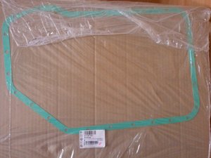

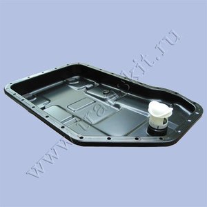

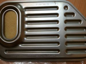

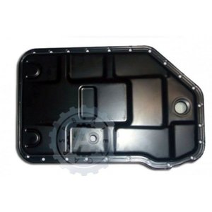

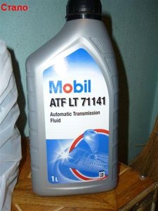

    Итак наконец-то забрал крышку поддона, вместо недели, шла месяц. Фотки запчастей внизу.
    Крышка поддона АКПП:
    ZF 1060 203 006. Цена 3 011 рублей.
    Фильтр АКПП:
    ZF 0501 209 251 — 1200 руб.
    Прокладка АКПП оригинал (VAG) стоила рублей 300.
    Масло Mobile ATF LT 71141 — 6 литров, сливать не полностью будут, т.к. гидро-плиту не надо снимать. Цена масла 470 руб за литр. Было в наличии у нас в Авто Импорте.
    Машина по прежнему стоит у них, завтра это все поменяют.
    Но машину еще не заберу, т.к. только сегодня начали заниматься машиной по проблеме "красной масленки". Уже месяц не ездил на ней нормально. Напишу, как решится проблема с масленкой и заодно заменят все по коробке АКПП.

    Не подскажите комплект Mann H 2826 KIT для коробки отличный вариант или нет. Где то слышал что в этот комплект идет резиновая прокладка, а лучше картонная(зеленая). Может что посоветуете по фирмам, номерам и может все по отдельности брать? Варианты!!
  7. Audi_Style
    Audi_Style кольцевод
    12 сен 2011
    3.307
    A4/B6 1.8ТQ АМВ 03
    Re: Бортовой журнал В6 Audi_Style
    Mann H 2826 KIT - 666 руб. (это не комплект, там только фильтр АКПП).
    Есть еще ZF 0501 209 251 - 1200руб., Knecht (Mahle Filter) HX 84 D - 1200руб. - нормальные фирмы. Но в основном все берут ZF - среднее между оригиналом и манн.
    Прокладку лучше брать оригинал и забыть про нее на много лет.
    Прокладка поддона - VAG 01V 321 371 (1230 руб). Но есть альтернатива той же проверенной фирмы ZF, есть люди которые ставили такую. ZF 1056 303 031 - 611 руб.
    Ну и масло, все заливали МОбил АТФ 71141. Оригинал не нужно лить.

    Итак, машину отдали дней 5 назад.
    Заменили поддон АКПП вместе с прокладкой, фильтром и маслом. За все работы 2100 руб.
    Красная масленка горит не из-за масляного насоса, он в полном порядке. Давление на холостых - 1, на оборотах - 4. Завтра в сервис еду, который мне посоветовали, там будут смотреть проводку до датчика давления масла. Сам датчик вряд ли виноват, но не буду говорить раньше времени.
