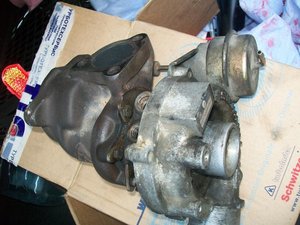

    Горит только индикатор износа тормозных колодок.
    Кстати заправился до отщелкивания, когда проехался километров 5, показало 650 км на компе. Хотя тем летом было 720. Странно)
  3. Audi_Style
    Audi_Style кольцевод
    12 сен 2011
    3.307
    A4/B6 1.8ТQ АМВ 03
    Re: Бортовой журнал В6 Audi_Style
    Итак вот появилось несколько новых проблем.
    Ошибка по датчику высокого давления, нет хладагента в системе,а причина этому оторванная и смятая алюминиевая трубка под машиной, которая идет на компрессор.
    Не нашел номера этой трубки, но друг говорит она тысячи 4 будет стоить. + заправка хладагентом 1500 руб.
    Стерлись почти в ноль все тормозные колодки. Придется отдавать еще около 3000 руб.
    В салоне из боковых воздуховодов пошел пар с запахом антифриза. Как мне здесь сказали - это радиатор отопителя потек или трубки на него. Тоже не в курсе во сколько обойдется радиатор.
    25 мая знакомый мастер обещал заменить турбину (уже месяц откладывает). Турбину сосед продаст за 9-10 000 + работы.
    За 500 руб купил оригинальный фланец ОЖ, который стоит сзади двигателя с датчиком ОЖ. Оттуда антифриз льется. Замена его, как сказали на форуме обойдется в 1500-2000, т.к. сложная работа..Если и правда столько, то перебор с ценами конечно!
    Также вылезли ошибки в блоках АБС, АКПП и двигатель, связанные с расходомером. Стер их, все равно появляются. Машину колбасит и трясет..Сдыхает ДМРВ короче..Еще 5000 на датчик..Сам корпус не знаю нужно брать или нет!
    Ну и решил оттереть нафиг этот черный лак с фар..Некрасиво смотрится, да и помутнел он уже. Сделал фотку для сравнения. Девая фара красная, правая с лаком. Кажется без лака симпатичнее.
    На пока что все.
      140,6 КБ
      129
      152,8 КБ
      123
  4. Mishka
    Mishka Живу я здесь
    16 сен 2005
    1.497
    4М 2017
    Полагаю, чтобы избавить себя от больших затрат в будущем, стоит промыть систему перед заправкой.
  5. Audi_Style
    12 сен 2011
    3.307
    A4/B6 1.8ТQ АМВ 03
    Спасибо за совет. Надеюсь там, где заправляют, смогут промыть. А чем это делается?Спец жидкостью или универсальной химией?
  6. Mishka
    Mishka Живу я здесь
    16 сен 2005
    1.497
    4М 2017
    Когда я столкнулся с этим, меня спросили как долго вы ездили с этим, ответа не было. тогда сказали , полный разбор и промывка стационарно, включая компрессор.
    Чем они моют не могу сказать.
  7. Audi_Style
    12 сен 2011
    3.307
    A4/B6 1.8ТQ АМВ 03
    Отлично. Я обращусь прямо к тем, кто будет заправлять. Я ездил с оторванной трубкой всю весну и вот июнь еще. Так что промывать придется..Одни расходы.
  8. Audi_Style
    12 сен 2011
    3.307
    A4/B6 1.8ТQ АМВ 03
    Список того, что мне придется делать летом. И сколько отдать денег.
    Промывка системы охлаждения - не знаю во сколько обойдется.
    Новая алюминиевая трубка с толстым патрубком системы охлаждения - 9000 руб
    Заправка системы охлаждения хладагентом - 1500 руб.
    ДМРВ - 5000 руб.
    Другая турбина + работа - 12 000 руб.
    Тормозные колодки по кругу - 2800 руб.
    Замена текучего фланца ОЖ + работа - 1500 руб.
    Итого: 31 800 руб. Ужасно. Все проблемы очень серьезные и появились практически в один момент.
    И это не считая радиатор автономного отопителя, пар из воздуховодов пошел с запахом ОЖ. Но эту проблему буду решать перед зимой, сейчас тупо закрыл воздуховоды регулятором. Хоть если буду врубать холод в кондиционере, может этот запах и пар появиться снова.
  9. Юра 80
    Юра 80 Новичок
    4 ноя 2008
    3
    А4 Б5 1.8ТQ
    на разборке, беушную - раз в десять раз дешевле - нет желания купить? Не стоит эта труба триста баксов.
    сильно дешево, мне кажется. Не стоит дешевые колодки ставить. АТЕ, Текстар - вот правильный выбор будет
    это запросто самому можно сделать, сложного ничего нет. Хотя на фоне остальных вливаний - это не сумма.
    Это проблема не такая маленькая, как кажется на первый взгляд. Не сильно полезно для здоровья дышать парами охлаждайки - где-то на такую инфу натыкался. Ну и испаряться она потом будет очень долго, белый налет на окнах и прочие радости. Надо менять не дожидаясь зимы.
    Держись, Audi_Style! Прочитал сегодня про мытарства эти - ужас, конечно. Но - оптимизм терять не нужно! Все обязательно получится! С совершенно наилучшими пожеланиями и верой в то, что все будет хорошо
    Юра 80, audi-belarus.by
  10. Audi_Style
    12 сен 2011
    3.307
    A4/B6 1.8ТQ АМВ 03
    Я конечно посмотрю на разборке. У нас они есть, просто я считаю, что там не в 10 раз дешевле будет, а на тысячи на 4000..Думаю за 5000 продадут, не дешевле. Да по сути, она и 2000 не стоит.
    Колодки друг на такую же брал ТРВ. Вот и подумал такие же взять..Хотя советуют все текстар. А это уже около 5000 вроде.
    На счет фланца Ож сзади двигателя, здесь на форуме говорят, не стоит лезть самому, там нужны хорошие инструменты, да и не очень удобно будет откручивать второй болт...Я сам менял всю ВКГ со снятием коллектора - вот это был геморрой. Если фланец проще, то я бы и сам сделал, заодно сэкономлю тысячу-полторы за ремонт, как здесь писали.
    Да, я в курсе. Антифриз ядовит. дышать им оч.вредно...Но этот радиатор отопителя небось дорого стоит?Хотя в крайнем случае с разборки куплю..
    Спасибо. Я надеюсь, что все-таки доведу ее до совершенства. Прошел год, в машину вложено уже больше 150 000. В моих руках, все, что менялось проживет теперь еще лет 7, тем более запчасти все оригинал.
  11. Юра 80
    Юра 80 Новичок
    4 ноя 2008
    3
    А4 Б5 1.8ТQ
    По поводу трубки - ИМХО с разборки (если есть желание хоть небольшую экономию получить) правильней. Трубка эта сама по себе не изнашивается в повседневной эксплуатации, она может быть заломана только при ДТП или криворукой разборке.
    TRW или Textar - большой разницы не будет, я предостерегаю от покупки дешевой шняги в низшей ценовой категории.
    Фланец - можно на него посмотреть предварительно - ну, перед отдачей на сервис. На б5 меняется он не сильно сложно.
  12. Audi_Style
    12 сен 2011
    3.307
    A4/B6 1.8ТQ АМВ 03
    В общем колодки текстар возьму. Трубку с разборки, а оторвалась она из-за наших дорог. В одном конце наглухо смяло, с другой оторвалась и болталась по дороге.
    На В6 все пишут сложно..инструмент нужен. Ключ трещетка и головка на 10 + шестигранники с удлинителем.
    PS вот отец со мной советовался, говорит давай доделай ее и продай. Как думаешь, если довести до ума, все покрасить, внешне отполировать перед продажей, подвеску доделать и т.д. и выставить за 530 000 + торг, могут купить? Спрашиваю потому что вижу на сайте авто.ру цены на Ауди В6 с механикой и моно приводом за 490 - 550 000 при том 2002 годов.А у меня коробка Акпп типтроник, полный привод, комплектация почти полная, люк и т.д. 2003 год. Неужели после стольких вложений она 500 000 не стоит?Как говорил мне один человек, наши В6 больше не привозят, поэтому цена на них падать не будет, даже поднимется. А отец говорит, ставь ее за 400 000 и купят сразу..А мне то жалко. Купили за 430 000 + 165 000 вложений. Я не говорю, что за все 590 000 ее продавать. 100 000 все-равно потеряю - эти вложения на цену не влияют, понимаю.
  13. _fox
    _fox тУтЫШниЙ
    19 ноя 2011
    4.700
    Башкортостан респ.
    таурег турботрактор NF на пневме
    #193 _fox, 23 июн 2012
    очнись http://www.audi-club.ru/forum/showthread.php?t=296894 и то нос гнут, типо здесь крашено там. многие хотят 9-ти летний кузов в идеале, и все чтоб было родное и без потертостей.
    здесь ты ее точно не продашь:D
    подумай покрасишь, полирнешь, ходовку доделаешь в итоге ближе к 200 000 будет. в итоге 500 с торгом уйдет..я понимаю достала она тебя своими сюрпризами.
    в реальную цену авто глупо закладывать цену ремонта, это все знают, но отказываюся понимать:umnik:
  14. Юра 80
    Юра 80 Новичок
    4 ноя 2008
    3
    А4 Б5 1.8ТQ
    Если на продажу - смысла нет текстар ставить. Можно что-нибудь и попроще. ИМХО тут надо четко определиться - делать машину для себя - не считая вложений или фуфлить на продажу.
  15. Audi_Style
    12 сен 2011
    3.307
    A4/B6 1.8ТQ АМВ 03
    Ну в идеальном состоянии, я уже не думаю о вложенной сумме, а просто на свой взгляд оцениваю машину. 500 000 за отличное состояние, считаю адекватной ценой для такой машины!
    Вообще 80% я хочу оставить ее себе. И только иногда, когда она начинает ломаться, при том сразу несколько поломок, хочется от нее избавиться. наверное доделаю. Только теперь буду пользоваться разборками, а то я не умею экономить в итоге денег совсем не остается, все на новый оригинал уходит!
  16. _fox
    _fox тУтЫШниЙ
    19 ноя 2011
    4.700
    Башкортостан респ.
    Вообще 80% я хочу оставить ее себе. И только иногда, когда она начинает ломаться, при том сразу несколько поломок, хочется от нее избавиться. наверное доделаю. Только теперь буду пользоваться разборками, а то я не умею экономить в итоге денег совсем не остается, все на новый оригинал уходит![/QUOTE]
    я тоже думал иногда сожгу:D, достала
    но теперь все норм, самое основное сделал, катаю доделываю по мелочи, уже не напрягает. так что дотерпи, чуть чуть осталось:hi:
  17. Audi_Style
    12 сен 2011
    3.307
    A4/B6 1.8ТQ АМВ 03
    но теперь все норм, самое основное сделал, катаю доделываю по мелочи, уже не напрягает. так что дотерпи, чуть чуть осталось:hi:[/QUOTE]
    спасибо, подбодрил, прямо оптимизма теперь прибавилось. Ведь не могу я поверить в то, что эта машина никогда не станет нормальной, тем более и так поменял половину всего, что может сломаться при таком пробеге, да и многие болячки устранил.
    Многие В6 не чинят, а наоборот улучшают, покупают более крутую турбину, форсунки, распредвалы, чипуют, тюнингуют интерьер и экстерьер. А я только и занимаюсь восстановлением до штатного состояния, на улучшения денег совсем не остается.
  18. _fox
    _fox тУтЫШниЙ
    19 ноя 2011
    4.700
    Башкортостан респ.
    Многие В6 не чинят, а наоборот улучшают, покупают более крутую турбину, форсунки, распредвалы, чипуют, тюнингуют интерьер и экстерьер. А я только и занимаюсь восстановлением до штатного состояния, на улучшения денег совсем не остается.[/QUOTE]
    ну не бывает бу без вложений, на деле у кого то все ломается по тихонтку, а не как у тебя все и сразу. токо сделал одно и уже второе.
  19. _fox
    _fox тУтЫШниЙ
    19 ноя 2011
    4.700
    Башкортостан респ.
    не сцы прорвемся!!!!!! почти добил, иди до конца:D
  20. Audi_Style
    12 сен 2011
    3.307
    A4/B6 1.8ТQ АМВ 03
    Спасибо за поддержку)

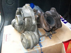

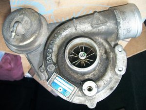

    Итак, машина у мастера в гараже, турбина тоже.
    Как остынет, он будет менять ее. Говорит без снятия бампера на подъемнике все делается.
    После того, как ее поменяют, дым наверное не пропадет, так как я проехал уже около 6000 км. с синим дымом. Догорать масло еще долго будет, как сказал сосед на А4 В5. А вот одометр после замены обнулю, масла долью до верхней отметки.
    Надеюсь развязка с расходом масла, близка.
    Фото турбины.
