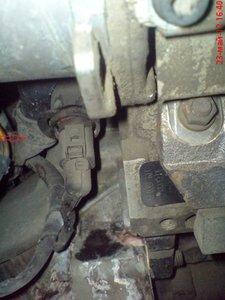

    все оказалось еще проще...
    в общем прокладка датчика
    задумался теперь, стоит ли менять тройник и все остальное...

    На первой картинке его хорошо видно,он уходит вниз и влево.У него гада пластиковый наконечник,который в тройник втыкается,вот я и спутал его с тройником.Идет он в печку.Я брал за 1750.:umnik:

    Всмысле двойной?Там резиновый патрубок уже натянут на пластиковую трубку которая буквой"Г".Да его на каждой фотке видно.У тебя проблема с ним?Вот,замутил,стрелка на него указывает.

    на выходных сменил прокладочку. Грамм сто потерял ОЖ, долил дистилированной. Течь ушла.
    Только что из сервиса. С заменой прокладки между двиглом и кронштейном маслоохладителя пришлось повозиться. Не удобно. Но сейчас все поменяли и отмыли двигатель. Буду смотреть уровень.
