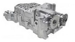

    мля да я не верю что ее нету ни в каких каталогах, по етке направляющих втулок клапанов гбц тоже нету, однако если знаешь номер то купишь, короче надо разбирать этот вопрос, Веталь держись :(

    Рисунок именно тот. Адамович все правильно написал, на схеме шестерни нужной нет. :(
    Они к сожалению разные :(

    Снимите шестерню, может на ней номер найдете. Вижу вроде зуб один отломан и остальные зализаны.
    Из какого говна ВАГ эти шестерни делает?
    Я не пойму как всё это было связано с гулом и вибрацией? Цепь перескакивала?

    Точно не скажу. Звук из поддона шел, потому и скинули. Там пару зубов слизаны, пара почти в ноль слизаны. И трещина диагональная

    Меняй блок в сборе и цепь с натяжителем.

    дело не в шестерне, скорее всего. на ea888 дела обстоят еще хуже + насос ож приводится от балансирного вала.:nod:

    А этот балансирный вал имеет метки, как маховик? Может у меня цепь перескакивала? Хотя туда/сюа маловероятно. Наверно лучше снять весь блок и посмотреть

    с другой стороны нашел картинку. Звездочка без цифры:(:(

    вот блок маслонасоса для двигателей BRE,BRF,BVF,
    BVG,BVA,BRD
    тоже двухлитровые, тоже на В7 шли, но тут уже видимо немйы узел решили усилить, звездочка идет отдельно и стоит смешные 1,5 рубля :( врядли ко мне подойдет.

    А тебе выточить на заводе или в мастерской не смогут, если принести им старую?

    даже не представляю кто как, где и на сколько надежную деталь может сделать

    уж лучше наверное б.у. поискать чем внедрять з.ч. русских мастеров в немецкий мотор :shock:

    Найти знакомое предприятие "Ковка и литье" можно. Или за наличку с мастером договориться, я думаю, сделают как надо. Ну или искать, тут 2 варианта.
