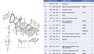

  17. figo
    figo Старожил
    31 дек 2007
    5.653
    OOOO
  18. Adamovich
    Adamovich Живу я здесь
    30 авг 2012
    1.068
    2006 A4 2.0 TQ BPG
    Валы стоят в самой плите блока насоса
    Отправлено через Tapatalk
  19. figo
    figo Старожил
    31 дек 2007
    5.653
    OOOO
    это не она?
  20. Adamovich
    30 авг 2012
    1.068
    2006 A4 2.0 TQ BPG
    Судя по фото Виталика, ему нужна шестерня со стороны пассажира, а эта с водительской... Виталик, а они не одинаковые?
