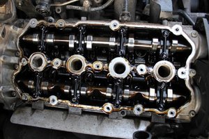

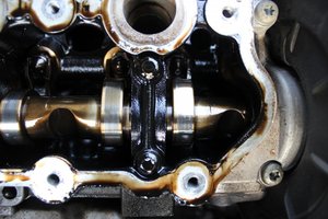

    наконец разобрлся с компом. Теперь не тормозит, подгружет/отгружет фотки быстро.
    Выложу пожалуй две фотки валов.
    ПО мне, так рабочее состояние, криминала нет.:)

  20. GAn77
    GAn77 Живу я здесь
    14 апр 2011
    2.658
    A4/B7>B8 2.0TQ
    #300 GAn77, 28 дек 2012
    У меня валы так же выглядят.
