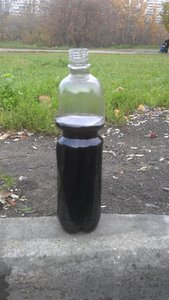

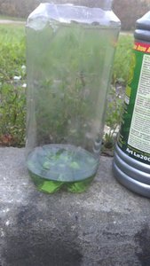

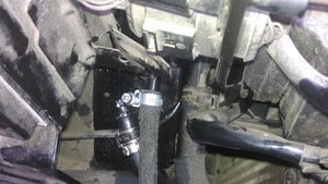

    В общем фотки по промывке поссылке выше.
    Как менял
    Снял с обратки шланг, жижа из бачка в бутылку. На деваем туда другой шланг и с обратной сторлны затыкаем его сверлом. Все на хомуты. На фото 1 не очень видно, когда фоткал - не заметил. Поднимаем атвто на 2 домкратах. Налрваем в бачек новую жидкость. Руль вправо до упора, руль влево. Проверяем уровень. Если надо - добавляем. Так раза 4. Потом доливаем жижу до горлышка. Буквально секунду крутим стартер. За это время у меня насос полбачка успевал перекачивать. Доливаем и т.д.
    Фото 2 это первая слитая бутылка. Фото 3 - толи третья толи четвертая. В общем когда потекла цветом как новая перестал. Надеваем обратку на бачек. Заливаем жидкость обольше. При первом пуске жижа сильно уйдет, опасно завоздушить. Ну и затем с помощью шприца выравнивпем уровень.
