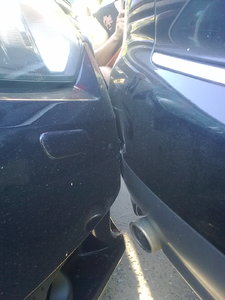

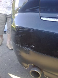

    ну вот, вчера моя благоверная, не посмотрев в зеркало, сдала назад, а там аккорд...
    итог - вмятина на бампере, не смертельная.

    полиролью не обойдется???
  18. Valikot
    Valikot Живу я здесь
    20 сен 2009
    3.544
    punto
    надеюсь :shock:
    вроде тряпочкой протер и все нормально, если не считать вмятины.

    ну по каско сделают:shock:
  20. Parradox
    Parradox Старожил
    21 июл 2006
    6.681
    A4B6 1.8TQ 250Hp
    а мог быть человек. надеюсь разъяснительную беседу провёл ?
