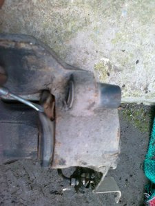

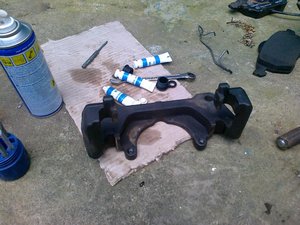

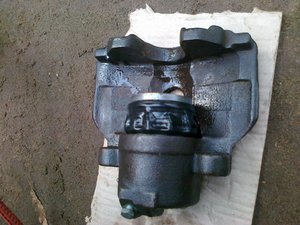

    Добрался все таки до суппорта, раньше считал что проще менять колодки, но надоело платить деньги.
    Купил у клубня два б/у суппорта, ремнаборы были припасены заранее (цен не помню, давно брал).
    Идея была такая, чтоб машину не ставить на прикол, сначала готовлю суппорт, а потом быстро меняю.
    Т.к. не представлял с какими трудностями могу столкнуться и насколько все может затянуться. И хорошо что так сделал :nod:
    Предварительно почитал тему Фотоотчет по замене передних колодок А4 8E 2001г от michфуд :thumbup:
    Один из вопросов обсуждаемых в этой теме - смазывать или не смазывать, решено было все смазывать )
    Рамку или скобу, хз как называется, она на фото, не стал откручивать, оставил свою, особого износа не было, но чисто символически напильником прошелся.

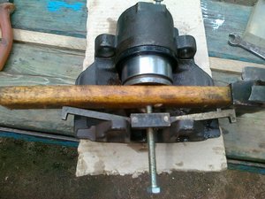

    Разбирать наш суппорт не сложно, не то что "вкручивающиеся" поршни...

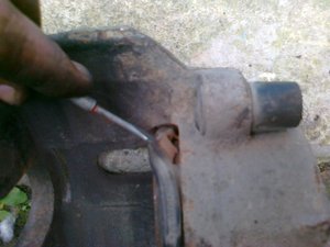

    Тем не менее поршень сидит очень плотно, помог велосипедный насос :D
    Возникли сложности с манжетом, при вставленном поршне заправить его практически невозможно
    Сначала надо одеть на край поршня, потом слегка растягивая заправить в суппорт, и только потом сам поршень до упора.
    Вдавливали каким-то универсальным съемником
    Проверка с помощью насоса, все ли встало на свои места
    а вот и причина клина моего поршня, рваный манжет

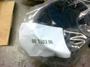

    Смазка суппортов Opel 1942586 покупал 8, ушло 2 тюбика
    Ремкомплект суппорта переднего ATE 11044157042 2шт.
    Втулка направляющего суппорта ATE 11010154092 2шт.
    Пружина переднего суппорта ATE 11811601431 2шт.
    Номера на пакетах одни, на самих резинках другие, которые совпадают с родными.

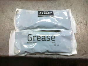

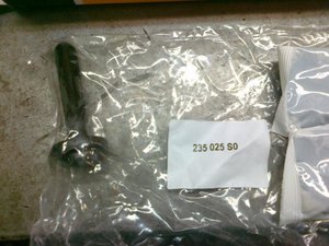

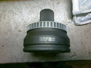

    заменил шрус
    предыдущий вышел из строя из-за дубового пыльника или из-за кривых рук сервисмена, маленький хомут плохо был зажат.
    поставил SKF VKJA5279 - 3030 руб.
    работа - 1200 руб.
    итого - 4230 руб.
    пробег 229500км
