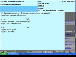

    pps вот еще проблемка нарисовалась - при нажатии кнопки разблокировки дверей, задняя левая не открывается. С ключа пожалуйста, а из салона нет.

    по двери - либо проводка в стойке, либо блок комфорта (что маловероятно) либо сам исполнительный механизм замка.

    теперь надо найти место соединения проводки от блока управления, водительской двери и задней левой двери.
    ибо напрямую сигнал до задней двери доходит, а от водительской нет.
    по схеме видно что есть соединение, поиск причины неисправности надо начинать именно с этого места.
