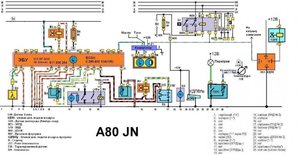

  18. Sergey 64 RUS
    Sergey 64 RUS Bad e-mail
    3 июн 2010
    1.396
    Audi 100/PH/1.8/90
    + на реле не приходит от предохранителя...через предохранитель 13 + с реле идет на БН...вот схема...

  19. White Lipetsk
    White Lipetsk Bad e-mail
    27 авг 2011
    1.139
    Rexton3,bmwe39,Ваз
    зеленым выделены клемы на которые пиходит питание: 1-постоянный, 2 от замка зажигания.
    перемычку ставить надо между контактами которые я красным выделил?
